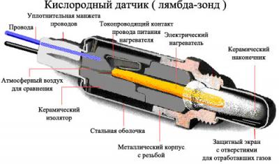

Monza Опубликовано 15 января, 2017 Опубликовано 15 января, 2017 А что не так с лямбдой? У меня РР2000 пишет "обрыв цепи подогрева" верхнего датчика. И это после замены прокладки ГБЦ. Видимо антифриз или масло попали на датчик, когда ГБЦ переворачивал. Обидно...
Киприот Опубликовано 15 января, 2017 Опубликовано 15 января, 2017 А что не так с лямбдой? У меня РР2000 пишет "обрыв цепи подогрева" верхнего датчика. И это после замены прокладки ГБЦ. Видимо антифриз или масло попали на датчик, когда ГБЦ переворачивал. Обидно...А что не так с лямбдой? У меня РР2000 пишет "обрыв цепи подогрева" верхнего датчика. И это после замены прокладки ГБЦ. Видимо антифриз или масло попали на датчик, когда ГБЦ переворачивал. Обидно...Прозвони сначала его. По двум белым проводам. Обогреву пофиг на антифриз, там если не ошибаюсь нагревательный элемент находится внутри керамики.И контакты этих белых проводов проверь везде, могли просто дёрнуться или окислиться.
Monza Опубликовано 16 января, 2017 Опубликовано 16 января, 2017 И звонил, и дёргал, и сопротивление мерял - всё-равно чек горит, сцук....
Киприот Опубликовано 16 января, 2017 Опубликовано 16 января, 2017 И звонил, и дёргал, и сопротивление мерял - всё-равно чек горит, сцук....Может дело в другой лямбде? Б1С1 это первая, на выпускном, а Б1С2 это вторая, после катализатора
