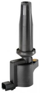

kaema Опубликовано 11 января, 2017 Опубликовано 11 января, 2017 (изменено) Затроил двигатель. Обнаружен обрыв в одной из четырех катушек зажигания в блоке. Блок на выкид с тремя исправными катушками!!! Выпиливать катушку из другого блока как советуют на форумах ещё тот геморрой, а новые нормальных брендов идут по конской цене.Задумался над альтернативой. Не буду описывать весь процесс от начала и до конечной реализации, но в результате более года стоят и отлично работают четыре отдельные свечные катушки от форда фокуса 2 с двигателя 1,8. Катушки отлично фиксируются в свечных колодцах за счет конического резинового уплотнителя. Все компактно аккуратно и закрывается штатной крышкой. Изменено 1 мая, 2017 пользователем icechieff 3

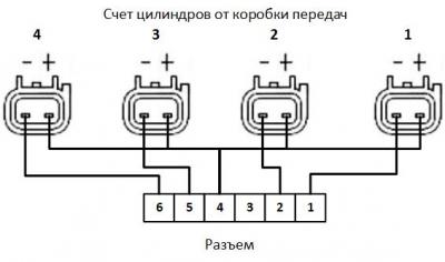

kaema Опубликовано 12 января, 2017 Автор Опубликовано 12 января, 2017 Круто конечно, ну хоть общим планом сделай фото) Отправлено с моего SM-J510FN через TapatalkИнтересно, же как с проводами поступил, фишки и.т.д). Катушки то понятно, я думаю без труда и от таза подойдут). Отправлено с моего SM-J510FN через TapatalkОт ТАЗа не подойдут проверено. Они длиннее и с коммутатором, а надо простые катушки. Фото и схему подключения выложу в выходные.

kaema Опубликовано 12 января, 2017 Автор Опубликовано 12 января, 2017 Ждёмс, спасибо! Отправлено с моего SM-J510FN через TapatalkДля начала это, фото движка с катушками попозже. 4

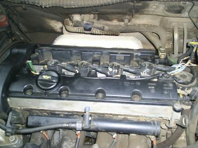

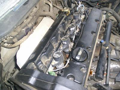

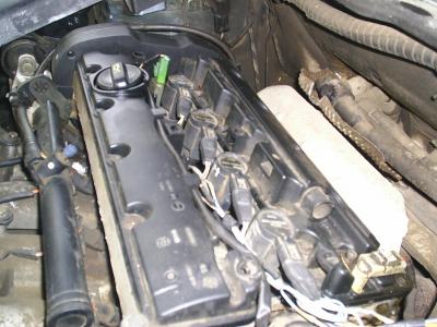

kaema Опубликовано 16 января, 2017 Автор Опубликовано 16 января, 2017 Круто конечно, ну хоть общим планом сделай фото) Отправлено с моего SM-J510FN через TapatalkИнтересно, же как с проводами поступил, фишки и.т.д). Катушки то понятно, я думаю без труда и от таза подойдут). Отправлено с моего SM-J510FN через TapatalkВот фото двигателя с катушками 4
Dimon607 Опубликовано 19 января, 2017 Опубликовано 19 января, 2017 свечные катушки от форда фокуса 2 с двигателя 1,8 А номерок катушек не подскажете?
kaema Опубликовано 19 января, 2017 Автор Опубликовано 19 января, 2017 А номерок катушек не подскажете?5047437

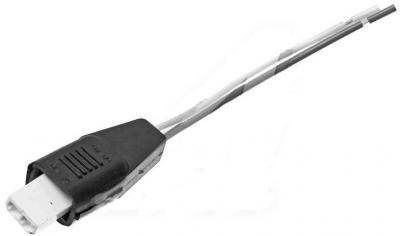

icechieff Опубликовано 1 мая, 2017 Опубликовано 1 мая, 2017 Вот я олень, ищу где катуху дешевле взять, а тут у меня под носом такое решение! Возьму подменную катуху, и буду от старой резать разъемы - паять. Если получится - напишу)Для начала это, фото движка с катушками попозже.А от чего разъем брали?
icechieff Опубликовано 2 мая, 2017 Опубликовано 2 мая, 2017 И еще вопрос, на расход повлияли фордовские катухи?
kaema Опубликовано 24 мая, 2017 Автор Опубликовано 24 мая, 2017 И еще вопрос, на расход повлияли фордовские катухи?Катушки на расход не влияют никак.Себе собрал временное решение на пяти тонких штырьках в термоусадке и подключил по схеме, да так и езжуОтдельного разъема (как на блоке катушек) похоже в природе не существует, только резать разъем со старой и паять. 1
