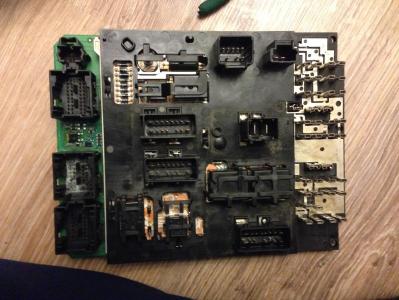

pulsar Опубликовано 16 января, 2017 Опубликовано 16 января, 2017 Добрый день, Пежо 307 2004 (дорестайл) простояля 10 дней. Дело происходит в теплых странах, температура +10 и выше, дожди. Спустя 10 дней, обнаружена с разбитым стеклом и севшим аккумуляторм. Следов попыток угона нет. Поставили новый аккумулятор - не заводится.На приборке горит почти все что может, мигает СТОП и лампа уровня топлива Принес PP2000. BSI видит, он полон ошибок невозможности связи с другими блоками, например приборкойБлок управления двигателем не отвечаетБлок управления коробкой не отвечает.У них есть общий предохранитель (на схеме F4) в подкапотном - живой. Может молния в нее попала, разбила стекло и все пожгла

kayote Опубликовано 16 января, 2017 Опубликовано 16 января, 2017 Попробуй вытащить bsi и посмотри может водой залит
pulsar Опубликовано 16 января, 2017 Автор Опубликовано 16 января, 2017 Попробуй вытащить bsi и посмотри может водой залитЧисто внешне - сухой. А связь с остальными блоками через него идет?
kayote Опубликовано 17 января, 2017 Опубликовано 17 января, 2017 Разъемы отсоединял?у меня было такое приборка светилась как новогодняя ёлка)в итоге
pulsar Опубликовано 17 января, 2017 Автор Опубликовано 17 января, 2017 (изменено) Спасибо, попробую BSI снять и посмотреть внимательно. Иначе дорога в разборку только. Ремонт нецелесообразен Изменено 17 января, 2017 пользователем pulsar
kayote Опубликовано 17 января, 2017 Опубликовано 17 января, 2017 Ремонт возможен,смотря в каком состоянии блок
