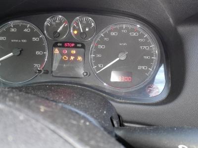

Mewtwo Опубликовано 12 апреля, 2017 Опубликовано 12 апреля, 2017 Недавно стал счастливым обладателем пыжыка... Подскажите когда должна гореть лампа stop на панелей? У меня она вообще не загоралась еще...
chizhik_pyzhik Опубликовано 12 апреля, 2017 Опубликовано 12 апреля, 2017 Недавно стал счастливым обладателем пыжыка... Подскажите когда должна гореть лампа stop на панелей? У меня она вообще не загоралась еще...1 - при диагностике ламп, после включения АСС и до запуска ДВС, 2 - при критических ошибках или состоянии ДВС (например перегрев), информирует о необходимости остановиться
