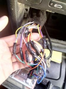

Andrew55reg Опубликовано 19 января, 2017 Опубликовано 19 января, 2017 Снял штатную магнитолу, перестал работать автозапуск и панель приборов. С приборами проблема решилась подключением одного из белых проводов к плюсу, заработали, а а.з. так и не запускает двигатель. Помогите пожалуйста!

Мартын Опубликовано 19 января, 2017 Опубликовано 19 января, 2017 Мафон обратно втыкаю, запускается с пол пинка на а/з.Вроде нет, думаешь в мафоне иммобилайзер стоит?Нет в нем ничего.А к чему вы подрубили другую потеху?Фото выложите?

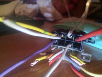

Andrew55reg Опубликовано 19 января, 2017 Автор Опубликовано 19 января, 2017 Там с белыми проводами, тремя, замут какой-то видимо. Какие-то из них перемыкаешь, загорается приборка, высвечивается stop, и пищит. И кстати с мафоном, когда свет не погасил, дверь откроешь писк был, без мафона нет.Подключал так:

AlexelA Опубликовано 19 января, 2017 Опубликовано 19 января, 2017 Там с белыми проводами, тремя, замут какой-то видимо.К каким пинам магнитофонного разъема они подключены?
Andrew55reg Опубликовано 19 января, 2017 Автор Опубликовано 19 января, 2017 Которые на черном штекере
Мартын Опубликовано 19 января, 2017 Опубликовано 19 января, 2017 (изменено) Которые на черном штекереТак и что куда вы подключили опишите.Из верхнего фото ничего не понятно что и где. Никогда не понимал людей вырезающие штатные разъемы!Намного удобнее цепляться к проводу с разъемом,а не без него. Изменено 19 января, 2017 пользователем Grigorushka
chizhik_pyzhik Опубликовано 20 января, 2017 Опубликовано 20 января, 2017 (изменено) Которые на черном штекереПодозреваю, это стандартный ISO разъем, тогда если нумеровать провода от ж/з (1)(3)(5)(7) (2)(4)(6)(8) 5 - это + (на память магнитолы, постоянный) 6 - ХЗ, может "mute" или управление с джойстика 7 - ХЗ, может "mute" или управление с джойстика 3 - иллюминация (приглушает подсветку при вкл фар) Изменено 20 января, 2017 пользователем chizhik_pyzhik -1
Мартын Опубликовано 21 января, 2017 Опубликовано 21 января, 2017 (изменено) Используйте только провода вокруг желто-зеленого-масса,а два других +12В.Остальные провода отцепляйте и не используйте-шины обмена данными если рестайл.Подозреваю, это стандартный ISO разъем,тогда если нумеровать провода от ж/з(1)(3)(5)(7)(2)(4)(6)(8)5 - это + (на память магнитолы, постоянный)6 - ХЗ, может "mute" или управление с джойстика7 - ХЗ, может "mute" или управление с джойстика3 - иллюминация (приглушает подсветку при вкл фар)Хоть бы инструкцию в Service глянули и увидели,что не совпадает далеко даже! Изменено 21 января, 2017 пользователем Grigorushka
chizhik_pyzhik Опубликовано 21 января, 2017 Опубликовано 21 января, 2017 Хоть бы инструкцию в Service глянули и увидели,что не совпадает далеко даже!И? каков Ваш правильный ответ? И еще, мы про ИСО-шный или конкретно данный вариант? ЗЫ зел/жел - земля =100% фиолет - "+" =100% бел.(рядом с красным) - "+" =100% тут с ИСО-шным должно быть совпадение но у некоторых + от зажигания и + от З/Ж могут быть поменяны местами (об этом ранее писал, что тут и может быть проблема), по остальным есть сомнения, но все это проверяется на месте, после рукоблудства полагаться на 100% совпадение со схемой не приходится. ЗЫЫ собсно, нашел схему именно с 406, если полагаться на нее, то (берем с фото)(берем со схемы) (1)(8) - земля (2)(7) - + пост. (3)(6) - + от замка, коммутируемый (4)(5) - пустой (5)(4) - + от BSI, коммутируемый (6)(3) - CAN (упр., данные, ВИН) (7)(2) - CAN (упр., данные, ВИН) (8)(1) - пустой CAN - образно, м.б. другая шина обмена данными. В любом случае, эти + никак на автозапуск влиять не должны, они там же и остались (поменялись от ИСО постоянный и коммутируемый, причем на мафон, а не от него), то что было ХЗ - шина данных.
