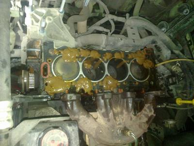

rooney63rus Опубликовано 21 января, 2017 Автор Опубликовано 21 января, 2017 щас поеал и все прояснилось (((((((((( прокладка гбц походу ......масло в антифризе .. кое как до дома доехал , 2 тысячи км с этой фигней проехал (((((((((((нужно брать ремонтный размер прокладки гбц ?
Димка 1007 Опубликовано 21 января, 2017 Опубликовано 21 января, 2017 Мне обычную ставили, Elring. Полёт нормальный
azateikin Опубликовано 21 января, 2017 Опубликовано 21 января, 2017 поставь корпус термостата с пежо 206 алюминиевый и забудешь как страшный сон эту проблему. Я месяца три ипался с этим же. + термос оригинал на герметик посадил. А до этого менял и термосы и корпусы и датчики и прокладку гбц.Дело в том,что этот корпус имеет две камеры ,в одной ОЖ , в другой масло ,и именно там и происходит смешивание ,а не под гбц ,как я думал сначала. Поехал на разбор ,купил люминиевый за 1000 и всё! температура стоит чётко 90. вернее стояла продал я его .
rooney63rus Опубликовано 22 января, 2017 Автор Опубликовано 22 января, 2017 поставь корпус термостата с пежо 206 алюминиевый и забудешь как страшный сон эту проблему. Я месяца три ипался с этим же. + термос оригинал на герметик посадил. А до этого менял и термосы и корпусы и датчики и прокладку гбц.Дело в том,что этот корпус имеет две камеры ,в одной ОЖ , в другой масло ,и именно там и происходит смешивание ,а не под гбц ,как я думал сначала. Поехал на разбор ,купил люминиевый за 1000 и всё! температура стоит чётко 90. вернее стояла продал я его .у меня вроде и так алюминий корпус .... но хорошо , спасибо , попробую снять корпус , поставить его через герметик и посмотреть не будет ли подсасывать воздух ...
azateikin Опубликовано 23 января, 2017 Опубликовано 23 января, 2017 ещё крышку раширителя купи новую оригинал.
ДенисВМ Опубликовано 12 февраля, 2017 Опубликовано 12 февраля, 2017 (изменено) )))) ПОТОМ ЭТОТ ГУДРОН ЕЩЕ ДОЛГО НУЖНО БУДЕТ ВЫМЫВАТЬ. РЕМОНТНЫЙ РАЗМЕР - ЕСЛИ ГБЦ УВЕЛО Изменено 12 февраля, 2017 пользователем ДенисВМ
