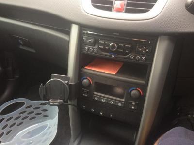

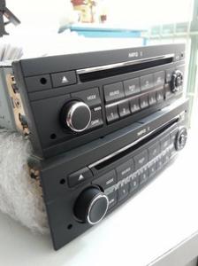

thinker1 Опубликовано 22 января, 2017 Опубликовано 22 января, 2017 (изменено) Привет, камрады!Озадачился сменой RD4 на RD45. Очень нужен блютуз и чтоб читались флешки.Инфы на просторах нета много, запутался.Есть вопросы:1. Любые ли RD45 совместимы c Peugeot 207 по аппаратной части и подходят по размеру без значительного допиливания?Если нет, то как подобрать? Маркировка может какая особая?Привествуются ссылки на Тао, например Я видел с круглыми кнопками, как в в 207, видел RD45 с квадратными (фото прикрепил), как в каком-то Ситроене.Так же , на Тао, все магнитолы для авто 307, 308, 3008, 408. Задавал вопросы, продавцы не знаю подходит ли для 207.2. Тот же вопрос по экранам типа С. Все подходят для 207?3. Есть ли в RD45 поддержка штатных парктроников?Я видел на некоторых фото в китайских магазинах на экранах показана работа парктроника.Заранее спасибо за ответы!PS Если важно для совместимости, у меня Peugeot 207 2011 г.в., 1.4, 16 кл, обычный кондёр, подогрев сидений, омыватель фар. Расписываю, т.к.не знаю названия комплектации. Изменено 22 января, 2017 пользователем thinker1

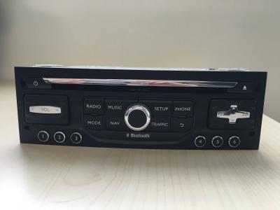

Мартын Опубликовано 22 января, 2017 Опубликовано 22 января, 2017 А что такое оригинал? Я думал, что RD45 и есть оригинал.То,что у вас на фото не есть европейский оригинал.
thinker1 Опубликовано 22 января, 2017 Автор Опубликовано 22 января, 2017 (изменено) То,что у вас на фото не есть европейский оригинал.Я не собираюсь пока покупать такую точно магнитолу. Фото прикрепил, т.к. может кто в курсе какую RD45 нужно купить.В стартовом посте (или посту? ) этой темы я постарался подробно и однозначно осветить свою проблему. Изменено 22 января, 2017 пользователем thinker1
Мартын Опубликовано 22 января, 2017 Опубликовано 22 января, 2017 Я не собираюсь пока покупать такую точно магнитолу. Фото прикрепил, т.к. может кто в курсе какую RD45 нужно купить.В стартовом посте (или посту? ) этой темы я постарался подробно и однозначно осветить свою проблему. Так проблема то в чем?У меня есть оригинал 45.

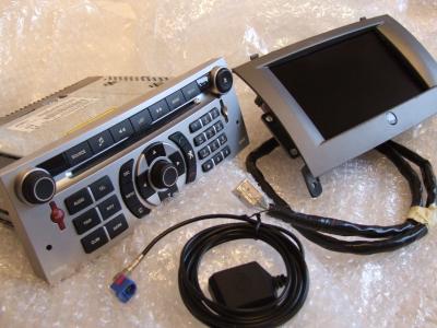

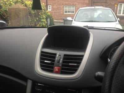

sturmpanztiger Опубликовано 22 января, 2017 Опубликовано 22 января, 2017 (изменено) Спрашивали, отвечаем. Я сам ставил себе Rd45, вместо Rd4. Комплектация машины 1 в 1 + доустановленный круиз-контроль + сейчас ставлю hi-Fi JBL с штатным сабом и усилком.Первое и самое главное. Скорее всего тебе придется менять не только магнитолу, но и дисплей. Нужен ТИП-С (у тебя скорее всего ТИП-А, без графики и с большими буквами). Для чего это нужно, потому-что дисплей и магнитола в пежо 207 и в других пежо если так сказать - одно целое. RD45 заработает и с дисплеем тип А, но информация высвечиваться не будет. Дальше про дисплей ТИП-С, бывает двух видов, котоыре деляться на два подвида. Без меню блютуз и с меню и с русским языком и без. Принципиально от 207ого можно не искать, подходят от любой пежо с штатной rd45. Нужен ли русский, решай сам, самое главное чтобы было меню ТЕЛЕФОН. У меня стоит от 4008 на инглише. Дискомфорта от кракозябин русских названий песен не испытываю, а контаткты в телефоне пишу транслитом. Теперь про саму RD45.Штатная европейская RD45 с лицевой стороны от RD4 не отличается вообще. На RD4 есть надпись MP3 (и то не везде), на RD45 ее нет. Сзади Rd45 ОБЯЗАТЕЛЬНО, должен быть выход на 4 пина под штатный нестандартный УСБ и разъем антены (бывает один - монотюнер, бывает два - битюнер) Если такового нет. Тебя дурят. Перед тобой RD45, но без блютуза, это такой вариант RD4 для арабских стран (вроде). Тебе нужны магнитолы с маркиовокй RD45L3 или RD45L5. Если правильно помню RD45L3 - монотюнер - стоит дешевле. RD45L5 - стоит дороже. У тебя скорее всего монотюнер, но можешь купить и с битюнером. Разницы не будет, просто один разъем будет пустой. Битюнер - это когда радиоантенна не только на крыше, но еще и косые рога впаяны в заднее стекло вместе с обогревом. Дает более лучший радиосигнал.Что еще. А, китайские магнитолы лучше не бери. Rd45 не сильно дорого на авито стоит, а вот дисплей китайский можешь взять. Отличие будет не в полном русском переводе и немного некрасивом шрифте (на любителя). Куча дисплеев на али. Дальше микрофон. В машинах пежо, часть проводки от богатой комплектации присутствует, есть проводка под микрофон, но не вся. Кабель идет от плафона и до колодки в районе ОБД разъема. Дальше его нет. Китайцы продают микрофон с кабелем уже, можно и самому дотянуть провода. Но я протянул новый. Тянется элементарно за минуту. Сам микрофон там же на али. Еще предстоит сделать плафон под микрофон и светильник. Да-да, резать дырку в потолке. Но на Драйв 2 есть выкройки и размеры. Делается не сложно, фора на промах где-то в сантиметр с каждой стороны. Дальше про парктроник. Да, RD45 умеет работать со штатным парктроником, но для штатного парктроника тебе нужен блок управления парктрониками (проводка до багажника есть, самого блока нет) и коса парктроника по заднему бамперу от блока управления парктрониками (ее у тебя нет), ну и сами датчики. Датчики есть на али. Проводку бампера поищи на разборках (редкость), блок управления там же (встречается часто, найти не проблема) Активируется парктроник лексией или пп2000. Магнитола, когда ты ее поставишь будет через 5 секунд пищать. Решается той же лексией и ПП2000. нужно прописать VIN твоей машины в магнитолу. УСБ кабель можешь купить на али, я паял сам. Схемы есть на том же драйв 2. Тоже все элементарно. Если решишь тянуть проводку под микрофон новую - перестанет работать аукс (особенность разъема на машинах, без штатного блютуза), если протянешь действующую проводку в разъем, аукс будет работать, но поверь он тебе уже не понадобиться. У тебя будет CD/USB/ телефонная книга/свободные руки и стриминг аудио с телефона (музыка из телефона будет играть с динамиков машины). Вроде все написал. Прошу прощения за ошибки, пишу с телефона. Еще, наверно все кажется дико сложным, на деле все элементарно, как барабан и не нужны какие-то знания по электрике. Все просто и логично. Изменено 22 января, 2017 пользователем sturmpanztiger 2
thinker1 Опубликовано 22 января, 2017 Автор Опубликовано 22 января, 2017 @sturmpanztiger, вот это разжевал! Всё предельно ясно, буду искать.Особенное спасибо за инфу по экранам!У меня, кстати, плафон уже готовый, там только микрофон вставить нужно.Светил туда фонариком, вроде не установлен Я даже купил дорогущий блютуз Parrot, но передумал колхозить панель управления и начал искать безколхозный путь решения своего вопроса.Китайские магнитолы - подделка? На драйв где-то находил, кажется, что брали китайские (якобы оригинал для китайского рынка) и всё работало. Продавец даже ВИН прописывал.

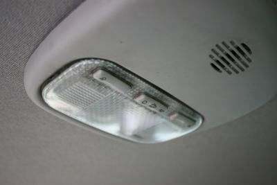

thinker1 Опубликовано 23 января, 2017 Автор Опубликовано 23 января, 2017 (изменено) Вот это информации подкинули После работы приду, буду изучать.Думал за день выберу, но запутался теперь окончательно Рассмотрю более дорогие варианты, так же. на авито вчера RD 45L3 я видел за 2000 рублей. Это не цена. Согласен. Но в это у вас, в России. У нас б/у от 5700 рублей, если что...В основном под 8000 р. Людям деньги нужны очень, наверное Светильник в плафон бывает двух типов. С одной лампой, как у тебя и с тремя (штурманский свет).У меня плафон с тремя лампами, с дыркой для микрофона.Вот такой: Изменено 23 января, 2017 пользователем thinker1
sturmpanztiger Опубликовано 23 января, 2017 Опубликовано 23 января, 2017 (изменено) Вот это информации подкинули После работы приду, буду изучать.Думал за день выберу, но запутался теперь окончательно Рассмотрю более дорогие варианты, так же. Согласен. Но в это у вас, в России. У нас б/у от 5700 рублей, если что...В основном под 8000 р. Людям деньги нужны очень, наверное У меня плафон с тремя лампами, с дыркой для микрофона.Вот такой:Да, это он и есть. У боковых ламп есть гнезда, куда подключаются провода от козырьков с подсветкой (для этих проводов на кузове у всех 207ых вне зависимости от комплектации есть специальный желобок, тянется очень просто). Отличие от машины с штатными козырьками с подсветкой будет только в том, что подсветка будет работать при запущенном двигателе (вообщем также, как у тебя сейчас работает штурманский свет). Теперь по магнитолам пежо 207.RD-4 -самая простая, без УСБ и блютуз, бывает битюнер и монотюнер(монотюнер и битюнер бывает у всех магнитол PSA). Бывает двух типов - читаем МП3 и читает только аудио СД, есть возможность подключить штатный CD чейндежр.RD45 - переходной вариант. Есть УСб, Блютуз, МП3, штатный CD чейнджер подключить в лоб нельзя, только с перепайкой проводов на другие пины.RT3 - штатная навигация. Имеет 6 дюймовый дисплей с отвратительной графикой, нет блютуза. Блютуза нет, но сим карту можно вставить в магнитолу и набирать номер непосредственно с магнитолы, т.е. магнитола - отдельный телефон.RT-4 - впринцепи тоже самое, что и RT-3, но есть внутренний HDD IDE на 40GB куда можно с SD карты перекинуть музыку и слушать уже с HDD.Особо эти варианты я думаю не интересны.RT-5 - Интересный вариант, тоже что и RD-4, но с блютузом. Отличие от RNEG - качество экрана, есть RCA (подключение камеры заднего вида) Поддержка навигации для RT-3/4/5 прекращена, еще говорят все магнитолы пежо-ситроен отличаются качеством звучания. Но это отдельная песня и чтобы тебя не путать всякими H-Fi комплектами JBL для магнитолы, пока оставим эту тему. Самый последний вариант магнитолы штатно ставившейся на 207ой - RNEG. Что такое RNEG. Есть уже более-менее качественный 6 дюймовый дисплей (еще не HD, как в RNEG-2, но очень достойно). Навигация по ЕС и Белоруссия + Украина. Нет УСБ и есть полноценный блютуз с алгоритмом работы, как в RD-45. Т.е. стриминг аудио, телефонная книга, прием и осуществление звонков (вроде говорят, что и СМС читает - не уверен). Нет выхода RCA. Навигация вроде до сих поддерживается.Некоторые пытались ставить RNEG-2, штатно он на 207ой и его братьев и сестер не ставился, люди пытаются колхозить, но полноценно он не работает. RNEG-2, это УСБ, навигация, блютуз, HD-экран 6 дюймов. Вообщем такая система ставится на современные пежо-ситроены. PS Вроде все. Писал по памяти, что-то мог упустить, где-то мог ошибиться. Но названия и смысл передал.Тебе должны быть интересны RNEG и RT-5 их и смотреть. Все остальное старье. Для России это все неактуально (кроме RNEG-2, но он на 207ой и его сестер и братьев не ставился и не работает полноценно). Т.к. карты России навитек (навигация ПСА) не делает (а вот для RNEG-2 очень даже выпускает ), поэтому у нас литбо RT5 за дорого ради камеры и цветного дисплея, либо RNEG для дисплея получше, но в ущерб УСБ и камере, либо бюджетный и самодостаточный RD45. Изменено 23 января, 2017 пользователем sturmpanztiger 1

sturmpanztiger Опубликовано 23 января, 2017 Опубликовано 23 января, 2017 (изменено) А вот как выглядят мафуны. По порядку слева направо Rt-3/RT4/Rt-5/RNEG/RNEG-2/как выглядит дисплей штатной навигации всех магнитол/графика Rt-6. Rt-3 6 дюймов, мало цветов (будет, как первые цветные телефоны), Rt-4/5 6 дюймовый дисплей средне цветастости (ближе к телефонам старым, но лучше), RNEG - 6 дюймов цветной дисплей с достойной графикой (не HD). RNEG-2 - 6 дюймовый HD дисплей (кликабельно)PS Шок, без смс и регистрации. Моя теория похоже подтвердилась. Пока искал фотки нашел инфу, что буржуины таки-умудрились поставить RT-6 (он же RNEG-2) в 207сс. Но, что там и как хз. Изменено 23 января, 2017 пользователем sturmpanztiger
