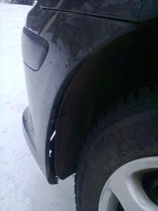

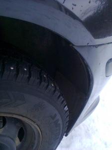

сергей0611 Опубликовано 22 января, 2017 Опубликовано 22 января, 2017 Топорщатся подкрылки предние(как на фото).Вопрос: в чем проблема,почему они стоят как не родные,может их поменяли на не оригинал,чем закрепить их чтоб не торчали так!!??? как вобще они должны там крепиться???
Мартын Опубликовано 22 января, 2017 Опубликовано 22 января, 2017 Клипсами с бампером закрепите- они болтаются отдельно.
dimanoid Опубликовано 22 января, 2017 Опубликовано 22 января, 2017 От жигулей подкрылки не подойдут.А вот грибки от восьмерки вполне нормально крепят родные локеры
