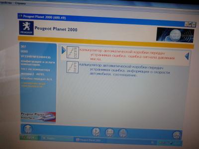

kost@ Опубликовано 26 января, 2017 Поделиться Опубликовано 26 января, 2017 Код ошибки какой?если не ошибаюсь то код 05...по недоразумению некоторые фото экранов диагностики удалилно в течении дня могу сделать новые, сканер есть... Ссылка на комментарий Поделиться на другие сайты Поделиться
Мартын Опубликовано 26 января, 2017 Поделиться Опубликовано 26 января, 2017 если не ошибаюсь то код 05...по недоразумению некоторые фото экранов диагностики удалилно в течении дня могу сделать новые, сканер есть...Если это так?ПРЕТЕНЗИЯ КЛИЕНТА.doc Ссылка на комментарий Поделиться на другие сайты Поделиться
kost@ Опубликовано 26 января, 2017 Поделиться Опубликовано 26 января, 2017 измеренное давление на всех режимах 0.00 бар Ссылка на комментарий Поделиться на другие сайты Поделиться
