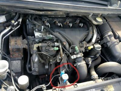

levgen42 Опубликовано 26 января, 2017 Опубликовано 26 января, 2017 Я думаю темы по 1007-му развивать надо, так вот давайте решим еще одну проблему, началось это в октябре, поставила супруга машину на автозапуск, вышла через 10 минут села в машину проехала пару километров компьютер прописал, показал на табло, типо высокая температура О.Ж. вентилятор включился на вторую скорость, на панели приборов загорелся stop, я ехал в тот момент с ней, залез под капот антифриз в уровне, шланги теплые, решил что датчик глюканул, вскоре это началось появлятся чаще, взял у товарища OBD через тел подключился выдал ошибку Р0116, удаляю вентилятор отключается, по прибору показывает градусов 20, короче купил новый датчик выкрутил, пока восстанавливали комп, как то оказалось, что лопнул корпус термостата, заказал, пришлол пластиковый с датчиком и прокладкой, у старого корпуса прокладки не было, герметиком промазано было и все, заменили, прокачали, завели машину, подключили их прибор, ждали пока машина нагреется что проверить работает вентилятор или нет, когда машина набрала, градусов 108 может быть чуть меньше, точно не помню вентилятор слегка начал крутиться, ну типо все нормально, жена села уехала на следующий день опять же эта ошибка, что ей надо, где то находил, правда пыжик другой.был, там описывать что типо что они только не меняли и датчик и корпус и сам термостат проблема не исчезает, пока не поменяли на металлический корпус, что типо в пластиковом корпусе масло моторное как то попадает в антифриз, либо ещё находил что между радиатором и радиаторной решеткой находятся две релюшки которые относятся к вентилятору и что они не защищены, контакты окисляются, и начинает машина ругаться на температуру О.Ж.. Прошу помощи в данном вопросе, я думаю что этот вопрос не раз поднимется и проблему легче решить будет, потому как 4 месяца уже у меня не получается ее решить

Артюлька Опубликовано 22 марта, 2021 Опубликовано 22 марта, 2021 26.01.2017 в 17:22, levgen42 сказал: Я думаю темы по 1007-му развивать надо, так вот давайте решим еще одну проблему, началось это в октябре, поставила супруга машину на автозапуск, вышла через 10 минут села в машину проехала пару километров компьютер прописал, показал на табло, типо высокая температура О.Ж. вентилятор включился на вторую скорость, на панели приборов загорелся stop, я ехал в тот момент с ней, залез под капот антифриз в уровне, шланги теплые, решил что датчик глюканул, вскоре это началось появлятся чаще, взял у товарища OBD через тел подключился выдал ошибку Р0116, удаляю вентилятор отключается, по прибору показывает градусов 20, короче купил новый датчик выкрутил, пока восстанавливали комп, как то оказалось, что лопнул корпус термостата, заказал, пришлол пластиковый с датчиком и прокладкой, у старого корпуса прокладки не было, герметиком промазано было и все, заменили, прокачали, завели машину, подключили их прибор, ждали пока машина нагреется что проверить работает вентилятор или нет, когда машина набрала, градусов 108 может быть чуть меньше, точно не помню вентилятор слегка начал крутиться, ну типо все нормально, жена села уехала на следующий день опять же эта ошибка, что ей надо, где то находил, правда пыжик другой.был, там описывать что типо что они только не меняли и датчик и корпус и сам термостат проблема не исчезает, пока не поменяли на металлический корпус, что типо в пластиковом корпусе масло моторное как то попадает в антифриз, либо ещё находил что между радиатором и радиаторной решеткой находятся две релюшки которые относятся к вентилятору и что они не защищены, контакты окисляются, и начинает машина ругаться на температуру О.Ж.. Прошу помощи в данном вопросе, я думаю что этот вопрос не раз поднимется и проблему легче решить будет, потому как 4 месяца уже у меня не получается ее решить Получилось решить вопрос по ож? У меня периодически выпадает ошибка на холодную машину, после пропадает с подогревом.
