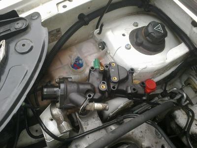

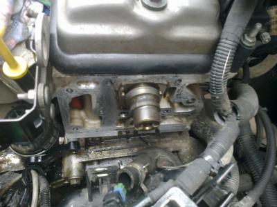

ДенисВМ Опубликовано 19 мая, 2017 Автор Опубликовано 19 мая, 2017 Прокладки на корпусе нет, идет на герметике. Видно у меня исхудался. Снял, зачистил, новый герметик-поставил. Вроде всё ровно.
Мартын Опубликовано 19 мая, 2017 Опубликовано 19 мая, 2017 Прокладки на корпусе нет, идет на герметике. Видно у меня исхудался. Снял, зачистил, новый герметик-поставил. Вроде всё ровно.герметик только на металлический корпус идет,а пластиковый вместе с прокладкой....
ДенисВМ Опубликовано 19 мая, 2017 Автор Опубликовано 19 мая, 2017 У МЕНЯ ПЛАСТИКОВЫЙ, ничего кроме герметика при снятии не обнаружил.(((
bendix Опубликовано 19 мая, 2017 Опубликовано 19 мая, 2017 У МЕНЯ ПЛАСТИКОВЫЙ, ничего кроме герметика при снятии не обнаружил.Да и не должно там ее быть, пластик с прокладкой только EW-шных моторах видел.
ДенисВМ Опубликовано 21 мая, 2017 Автор Опубликовано 21 мая, 2017 Верно, там и корпус и термостат -всё одноВ марте ставил новый термостат TH648889J VERNET. После замены герметика , может и раньше началось-обнаружил,что патрубок греется радиатора сразу при запуске. Подскажите -я плохой термостат купил, какой нужно ставить?

ДенисВМ Опубликовано 22 мая, 2017 Автор Опубликовано 22 мая, 2017 Слава богу перестало выдавливать антифриз, герметик пока держит. По марке термостата- что посоветуете?
Monza Опубликовано 22 мая, 2017 Опубликовано 22 мая, 2017 Слава богу перестало выдавливать антифриз, герметик пока держит. По марке термостата- что посоветуетеПроверяйте утечку при перепадах температур окружающего воздуха.Возможно утром будет небольшой след, или капелька на подушке под двигателем. Термостаты ставил Vernet, Wahler. Работают. 1
ДенисВМ Опубликовано 23 мая, 2017 Автор Опубликовано 23 мая, 2017 Проверяйте утечку при перепадах температур окружающего воздуха.Возможно утром будет небольшой след, или капелька на подушке под двигателем. Термостаты ставил Vernet, Wahler. Работают.Понял. Спасибо.
ДенисВМ Опубликовано 30 мая, 2017 Автор Опубликовано 30 мая, 2017 Снова засада. Корпус ставил на блин китайское овно-сначала ездил радовался, потом видимо от температур и самого антифриза-всё это дело потекло. Пришлось переделывать-поставил на Дирко- ELRING. Благо вместо чистого антифриза на половину была вода-не так жалко было сливать. За одно поставил термостат Валер-вместо Вернет(по наблюдениям-после месяца работы он стал открываться где то при 70 градусах) ELRING
