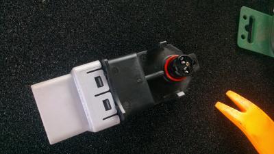

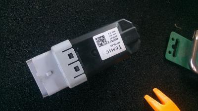

SAtaN Опубликовано 1 февраля, 2017 Опубликовано 1 февраля, 2017 После перестановки двери перестало ездить окно в одно касание.дверь разбил но в моей даже на разбитой все работало исправно, в донорскую переставил свой жгут проводов. Не переставлял только блок управления с мотора стеклоподъемника. Они разные!? Дверь собрал и поставил на место, разбирать ее снова лееень.

SAtaN Опубликовано 1 февраля, 2017 Автор Опубликовано 1 февраля, 2017 Нет, у меня все 4 стеклоподъемника с "А" но А там не нарисовано. Переставлял я все со своей разбитой двери на донорскую, кроме блока который стоит на моторе эсп.

SAtaN Опубликовано 2 мая, 2017 Автор Опубликовано 2 мая, 2017 Выдался момент, переставил блок управления ЭСП. Со старой двери и все сразу заработало без всяких обучений. Маркировки при этом на блоках идентичные...
