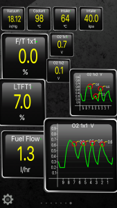

Nikittaa Опубликовано 19 декабря, 2017 Опубликовано 19 декабря, 2017 Борюсь с расходом, очень давит на моСк надпись на бортовом 16,6L/100km. (NFU АКПП)Езда в последнее время работа дом, т.е. км 10-15 в день. Средняя скорость показывает 18 км/час. Когда вы указываете на свои показания -это при какой средней скорости?Может я зря парюсь или все-таки нет?? Пробывал менять ДАД и лямбду верхнюю, кат визуально нормальный, ДВС после ремонта. Накат отличный у машины, колеса новые (2,3Бар), уже не знаю что думать. Заслонку мыл, адаптировал компом.Показания ДАД на прогретом 330мБар, О2 верхний скачит 0,2-0,8В; нижний 0,7В.И не важно как на субару едешь или как на приусе. В основном как пенсионер на приусе стараюсь и в N на светофоре - и все равно не падает расход. По замеру на заправках примерно 14-15литров получается средний за 2000км

Nikittaa Опубликовано 24 декабря, 2017 Опубликовано 24 декабря, 2017 Вообщем на трассе расход получился 9,5 это не нормально! На том же пути у короллы на роботе 5,6 был расход.Вопрос- на второй лямбде должно напряжение пульсировать? Или ровно быть 0,7в при целом Кате.До замены верхней и сброса адаптаций в этой же программе напряжение было стабильно 0,6-0,7 в на нижнем, коррекция +11%.Так резко катализатор умер? Тяга в норме. При ремонте двс кат смотрели соты ровные были.Ошибок 0.
Max32 Опубликовано 24 декабря, 2017 Опубликовано 24 декабря, 2017 Вообщем на трассе расход получился 9,5 это не нормально! На том же пути у короллы на роботе 5,6 был расход.Вопрос- на второй лямбде должно напряжение пульсировать? Или ровно быть 0,7в при целом Кате.До замены верхней и сброса адаптаций в этой же программе напряжение было стабильно 0,6-0,7 в на нижнем, коррекция +11%.Так резко катализатор умер? Тяга в норме. При ремонте двс кат смотрели соты ровные были.Ошибок 0.Должны обе лямды пульсировать,нормально работающий датчик кислорода при работе выдаёт от 0.3 до 0.7 вольт.
Мартын Опубликовано 24 декабря, 2017 Опубликовано 24 декабря, 2017 Вообщем на трассе расход получился 9,5 это не нормально! На том же пути у короллы на роботе 5,6 был расход.Вопрос- на второй лямбде должно напряжение пульсировать? Или ровно быть 0,7в при целом Кате.До замены верхней и сброса адаптаций в этой же программе напряжение было стабильно 0,6-0,7 в на нижнем, коррекция +11%.Так резко катализатор умер? Тяга в норме. При ремонте двс кат смотрели соты ровные были.Ошибок 0.При полностью исправном кате и верхнем кислороднике нижний должен как можно меньше колебаться-практчески прямая в диапазоне 0,4-0,6
Nikittaa Опубликовано 26 декабря, 2017 Опубликовано 26 декабря, 2017 После длительной поездки нижний датчик стабильно 0,6. Но адаптация растёт постепенно в плюс. Собираюсь проверить клапан адсорбера на герметичность, это единственное что не проверял...И может кто помнит на елм на прогретой на хх какое значение у дросселя? У меня 20 не знаю чего. Давление 330мбар. Но смесь видимо бедная. От того и расход наверно.
