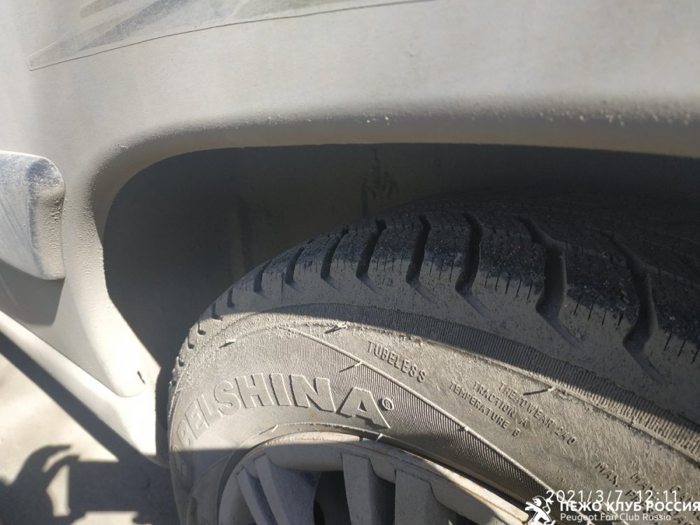

Донс Опубликовано 20 марта, 2021 Опубликовано 20 марта, 2021 (изменено) Здравствуйте,можно ли на партнёр установить 195/65 р15,сейчас стоят 185/65р15 на железках.Будет тереть ?,грузы 300-400 вожу.Спс за ответ.На фото без груза. Изменено 20 марта, 2021 пользователем Донс
