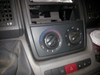

Sergeyman Опубликовано 8 февраля, 2017 Опубликовано 8 февраля, 2017 Друзья. Вкратце. Boxer-3 20061. Сначала скорость обдува салона стала не совпадать с цифрами 0-1-2-3-42. Потом обдувать стал только между 1-23. Далее колесико скоростей стало очень тяжело проворачиваться4. Потом свободно забегало - сорвал. Вентилятор перестал работать. ДОТЯНУЛ...Собрался снять панельку с регуляторами. Но... Наружу она не выходит. Мешают металлические планки внутри.А надо обязательно достать и как думаю паять и зачищать контакты.Кто-нибудь доставал эту панель?Откуда она должна выйти в салон? Научите меня, нишиша не получается Часа три промаялся на днях.
Киприот Опубликовано 15 февраля, 2017 Опубликовано 15 февраля, 2017 Хз как с этой, но знаю что в некоторых моделях Пежо блок климы или кондиционера нужно внутрь вдавить, там хитро развернуть и доставать
Bacilla Опубликовано 16 февраля, 2017 Опубликовано 16 февраля, 2017 (изменено) Boxer 3 - C5FG012ZP0 - СНЯТИЕ - УСТАНОВКА ПЕРЕДНЯЯ ПАНЕЛЬ УПРАВЛЕНИЯ КОНДИЦИОНЕРОМ.pdfтут виднее:Boxer 3 - C5FG0194P0 - СНЯТИЕ - УСТАНОВКА ПЕРЕДНЯЯ ПАНЕЛЬ АВТОМАТИЧЕСКОГО КОНДИЦИОНЕРА..pdf Изменено 16 февраля, 2017 пользователем Bacilla 1
Sergeyman Опубликовано 16 февраля, 2017 Автор Опубликовано 16 февраля, 2017 Спасибо большое!!! Так и знал что надо металл снимать.Завтра попробую.Эх, завидую я тем, у кого есть такая инструкция на русском на весь BOXER.....
