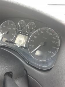

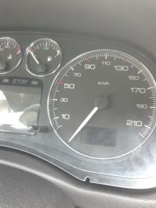

vinodell01 Опубликовано 3 апреля, 2017 Опубликовано 3 апреля, 2017 Проблема: снял, установил панель приборов стрелка спидометра упала ниже нуля.фиксатор стрелки почему-то фиксирует стрелку ниже нуля. Перевел стрелку в ручную до упора, упор в конце шкалы тоже фиксирует стрелку за циферблатом. Остальные приборы работают как положено.Если стрелку установить на "0", то после выключения зажигания она отыгрывает на положение "ниже нуля".
yax Опубликовано 3 апреля, 2017 Опубликовано 3 апреля, 2017 Проблема: снял, установил панель приборов.Если стрелку установить на "0", то после выключения зажигания она отыгрывает на положение "ниже нуля".А зачем снималась приборная панель ? Если не секрет.
Мартын Опубликовано 3 апреля, 2017 Опубликовано 3 апреля, 2017 Проблема: снял, установил панель приборов стрелка спидометра упала ниже нуля.фиксатор стрелки почему-то фиксирует стрелку ниже нуля. Перевел стрелку в ручную до упора, упор в конце шкалы тоже фиксирует стрелку за циферблатом. Остальные приборы работают как положено.Если стрелку установить на "0", то после выключения зажигания она отыгрывает на положение "ниже нуля".А вопрос то в чем?
vinodell01 Опубликовано 3 апреля, 2017 Опубликовано 3 апреля, 2017 А вопрос то в чем?а вопрос в том как вернуть стрелку в нормальное, нулевое состояние.Вручную стрелку я установить могу,спидометр работает, но при выключении зажигания стрелки отъигрывают(тахометр,спидометр) и стрелка спидометра падает ниже нуля и упирается.
chizhik_pyzhik Опубликовано 3 апреля, 2017 Опубликовано 3 апреля, 2017 но при выключении зажигания стрелки отъигрывают(тахометр,спидометр) и стрелка спидометра падает ниже нуля и упирается.а после включения не показывает или врет? "падение" до нижнего упора в выкл. состоянии есть норма.
Мартын Опубликовано 3 апреля, 2017 Опубликовано 3 апреля, 2017 а вопрос в том как вернуть стрелку в нормальное, нулевое состояние.Вручную стрелку я установить могу,спидометр работает, но при выключении зажигания стрелки отъигрывают(тахометр,спидометр) и стрелка спидометра падает ниже нуля и упирается.Диагностический прибор и смотрите панель.
vinodell01 Опубликовано 3 апреля, 2017 Опубликовано 3 апреля, 2017 Диагностический прибор и смотрите панель.нижний уровень стрелки стал намного ниже чем был. Отчет скорости начинает с крайней нижней точки. Если в ручную установить стрелку на какой-нибудь параметр например 20км/ч , то с этого параметра и начинает отчет скорости. Ну и соответственно когда останавливаешься то возвращается на 20км/ч. А при каждом выключении зажигания стрелка по-немногу опускается-отъигрывает ниже ближе к нулю. Оканчательная точка стрелки ниже намного ниже нуля.

chizhik_pyzhik Опубликовано 3 апреля, 2017 Опубликовано 3 апреля, 2017 В приборе есть инициализация шаговых моторов панели свежих авто...рр2000 и сканер - в нем есть пункт "инициализация"... хотя мне кажется, что просто стрелка на оси свернулась чуть, тогда все немного проще, раз до стрелок добрался, то пол дела сделано, осталось 1 - снять с оси 2 - повернуть за ось мотор в положение мин. 3 - установить стрелку на место в том положении в котором она была изначально последнее конечно сложнее, т.к. никаких рисок то нет, выставлять на глазок по памяти или по собрату...
vinodell01 Опубликовано 3 апреля, 2017 Опубликовано 3 апреля, 2017 рр2000 и сканер - в нем есть пункт "инициализация"... хотя мне кажется, что просто стрелка на оси свернулась чуть,тогда все немного проще, раз до стрелок добрался, то пол дела сделано, оста1 - снять с оси2 - повернуть за ось мотор в положение мин.3 - установить стрелку на место в том положении в котором она была изначальнопоследнее конечно сложнее, т.к. никаких рисок то нет, выставлять на глазок по памяти или по собрату...как повернуть за ось моторчик? стрелка то крутится вместе с осью от крайней нижней точки до правой конечной точки(упора).Я сниму стрелку, ось моторчика и так крутится вместе со стрелкой, так и без нее будет крутится.Если бы как-нибудь передвинуть упор моторчика. на циферблате нет упора. Упор внутри моторчика. на циферблате нет упора, упоры где то внутри млтлрчика.как повернуть за ось моторчик? стрелка то крутится вместе с осью от крайней нижней точки до правой конечной точки(упора).Я сниму стрелку, ось моторчика и так крутится вместе со стрелкой, так и без нее будет крутится.Если бы как-нибудь передвинуть упор моторчика. на циферблате нет упора. Упор внутри моторчика.
yax Опубликовано 3 апреля, 2017 Опубликовано 3 апреля, 2017 Если бы как-нибудь передвинуть упор моторчика. на циферблате нет упора. Упор внутри моторчика.20170403_120118.jpg на циферблате нет упора, упоры где то внутри моторчика.Вот тут кое что есть. http://forum.aves-peugeot.ru/viewtopic.php?t=13906Может в тему 1
chizhik_pyzhik Опубликовано 4 апреля, 2017 Опубликовано 4 апреля, 2017 как повернуть за ось моторчик? стрелка то крутится вместе с осью от крайней нижней точки до правой конечной точки(упора).стрелку СНЯТЬ (!), потом повернуть ось в мин. (да упор внутри мотора), потом стрелку одеть. стрелка насажена на ось с некоторым натягом, на оси есть накатка, которая не дает стрелке провернуться, но бывает, что стрелка "слетает" и проворачивается. если так - то все просто и решение описано выше, но бывает и похуже износ шестеренок, например потеря 1-2 зубъев и происходит проскок шестерен ... например, потерялись зубья которые должны в зацеп входить в районе 100 км/ч, авто достигает этой скорости а при 110 показывает еще 100, при сбросе до 10 уже 0, а при остановке -10... это очень грубое представление, только для понимания возможной проблеммы. Просто месяц назад как раз менял одному товарищу моторчики в приборке с такими симптомами, но там стрелки жили своей жизнью.
