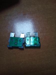

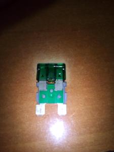

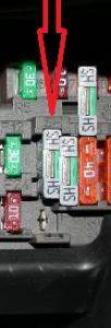

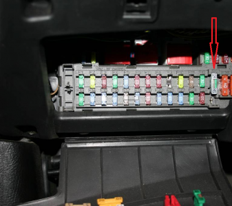

Inkognito Опубликовано 10 марта, 2017 Опубликовано 10 марта, 2017 Все здравствуйте! Извиняюсь, что не по теме. Просто не нашёл подходящей темы по моему вопросу.Для чего этот предохранитель? Вчера перестали работать: пас. водительское сиденье, ближний свет фар, подсветка кнопок в салоне, стеклоподъёмники) Залез в предохранители в салоне, посмотрел каждый и на этом стояла перемычка, но поплавленая) Так как не нашёл нужного предохранителя у нас в деревне, поставил, ну очень тоненькую перемычку. Запустил двигатель на авто и всё заработало. Заранее благодарю за ответ.С Уважением.

Мартын Опубликовано 13 марта, 2017 Опубликовано 13 марта, 2017 Мне кажется вы на свой вопрос сами ответили . То, что у вас не работало, а потом заработало после исправления проблемы с предом Это не есть пред - ШУНТ ( SH ).Он даже размерами отличается от стандартного преда.А вот как его можно было сжечь большой вопорос - никогда такого не видел и не слышал. 2
chizhik_pyzhik Опубликовано 13 марта, 2017 Опубликовано 13 марта, 2017 Он даже размерами отличается от стандартного предаПо размерам схож с соседним 40 (судя по фото), а вот как сжечь - вопрос, скорее всего его пролюбили и поставили перемычку, а вот её уже ...
Мартын Опубликовано 13 марта, 2017 Опубликовано 13 марта, 2017 По размерам схож с соседним 40 (судя по фото),а вот как сжечь - вопрос,скорее всего его пролюбили и поставили перемычку, а вот её уже ...Он шире или длинее как уж удобнее будет тех стандартных и вместо него другой зафигачить не получится без фанатизма.Это есть флажок для перевода авто из положения Парковка в Клиент.
chizhik_pyzhik Опубликовано 13 марта, 2017 Опубликовано 13 марта, 2017 .Это есть флажок для перевода авто из положения Парковка в Клиент.Это-то понятно и известно, а вот Он шире или длинее как уж удобнее будет тех стандартныхвызывает сомнения
Мартын Опубликовано 13 марта, 2017 Опубликовано 13 марта, 2017 Это-то понятно и известно, а вотвызывает сомненияsravnenie.jpgКогда вы увидите снятый думаю вопросов у вас не возникнет!
Мартын Опубликовано 13 марта, 2017 Опубликовано 13 марта, 2017 (изменено) Когда вы увидите снятый думаю вопросов у вас не возникнет! Изменено 13 марта, 2017 пользователем Grigorushka
Inkognito Опубликовано 13 марта, 2017 Опубликовано 13 марта, 2017 (изменено) Это не есть пред - ШУНТ ( SH ).Он даже размерами отличается от стандартного преда.А вот как его можно было сжечь большой вопорос - никогда такого не видел и не слышал.Вот в том то и дело, что это не предохранитель вроде и нужен он там или нет.Вот про ситроен писали "Внешне похож на предохранитель, стоит в блоке предохранителей, двуцветный, и обычно на нем ниписана литера S. В случае если он стоит - не работает часть сервисных функции, типа ЦЗ и прочее"Может достать его?Что скажите?Это не есть пред - ШУНТ ( SH ).Он даже размерами отличается от стандартного преда.А вот как его можно было сжечь большой вопорос - никогда такого не видел и не слышал.Так, а я вообще первый раз такой предохранитель вижу. Вот у Вас и спросил, что за штука такая) Изменено 13 марта, 2017 пользователем Inkognito
chizhik_pyzhik Опубликовано 14 марта, 2017 Опубликовано 14 марта, 2017 Может достать его? Что скажите?он должен стоять в ПРАВИЛЬНОМ положении, это вроде перемычки-переключателя режима авто. Про отличие от обычного преда мне писал , а вот этоЭто есть флажок для перевода авто из положения Парковка в Клиент.Вам 1
Мартын Опубликовано 14 марта, 2017 Опубликовано 14 марта, 2017 Вот в том то и дело, что это не предохранитель вроде и нужен он там или нет.Вот про ситроен писали "Внешне похож на предохранитель, стоит в блоке предохранителей, двуцветный, и обычно на нем ниписана литера S. В случае если он стоит - не работает часть сервисных функции, типа ЦЗ и прочее"Может достать его?Что скажите?Так, а я вообще первый раз такой предохранитель вижу. Вот у Вас и спросил, что за штука такая)Я вам и написал что это за штука!
