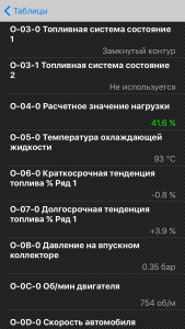

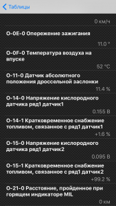

Киприот Опубликовано 18 февраля, 2017 Опубликовано 18 февраля, 2017 (изменено) Тааааак... а кратковременное снабжение топливом по второй лямбде - +99,3% это что? ))Это коррекция? И как тут понимать проценты? Т.е. 100 - норма, а 99,3 это минус 0,7 от нормы? Или это +99,3 к норме?Расход норм. 7,5 мгновенный на трассе и 8-9-13 город, ну и 11 усреднённый в основном по городу, но и 15% трассы Изменено 18 февраля, 2017 пользователем Киприот
dimanoid Опубликовано 18 февраля, 2017 Опубликовано 18 февраля, 2017 Коррекция кратковременная. Художественной ценности не несет

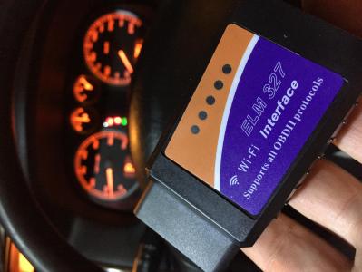

ПежАлекс Опубликовано 28 февраля, 2017 Опубликовано 28 февраля, 2017 У меня такая же проблема была. Поменял свечи все прошло. Пока двигатель остывший на трех цилиндрах машинка ползет еле-еле, но двигатель сильно греется т.к. перегружен после десяти минут езды холодный цилиндр прогревается и слабенькой искорки хватает. Четвертый включается в работу. Так что поменяйте свечи, через некоторое время чек сам погаснет. Мне тоже все напевали, что это из-за катализатора. Оказалось что катализатор при хорошо работающем двигателе продувается,просыхает и ошибки потом не показывает. По поводу ELM диагностики. Ерунда все это у меня их две и куча программ для смартфона, ноутбука и стационарного компа. Не хотят они с пыжеком работать. Показывают то что я и сам вижу. Для Пыжа у французов специальный диагностический блок продается, но стоит как пол Пыжа.
