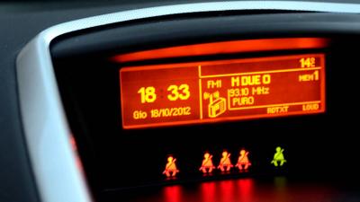

sturmpanztiger Опубликовано 25 февраля, 2017 Опубликовано 25 февраля, 2017 (изменено) Всем привет. Продолжаю превращить свой авто в полный лимитед эдишен В менакоме за 500 рублей появилась цацка в виде этого дисплея. Цена копеешная, на вид прикольно, как в самолете. Вопрос у меня такой, как это работает? В каталоге этих панелей 5 штук. Цена отличается раза в два. Выбрал тот, что 6106WF6105 E5RP 6106 WF 0101ИНДИКАТОР ПРИСТЕГИВ. РЕМНЯ БЕЗ - 3 РЕМНЯ БЕЗОП.ЗАДН. СИД. С ПИР. ПРЕДН. + СИГНАЛИЗ. ДО DAM 1094782 ИЛИ ДО DAM 1094081 ИЛИ ДО DAM 1093676 КРОМЕ ДИСП. (НАВ.+ВИДЕО+РАДИО+ЧАСЫ, ТЕМП, CD) 6106 SRRP 6106 WF0101 - 3 РЕМНЯ БЕЗОП.ЗАДН. СИД. С ПИР. ПРЕДН. + СИГНАЛИЗ. С DAM 1094882 ДО DAM 1107382 ИЛИ С DAM 1094181 ДО DAM 1107381 ИЛИ С DAM 1093776 ДО DAM 1107376 КРОМЕ ДИСП. (НАВ.+ВИДЕО+РАДИО+ЧАСЫ, ТЕМП, CD) 6106 WF01 - 3 РЕМНЯ БЕЗОП.ЗАДН. СИД. С ПИР. ПРЕДН. + СИГНАЛИЗ. С OPR 11074 ДО OPR 11283 КРОМЕ ДИСП. (НАВ.+ВИДЕО+РАДИО+ЧАСЫ, ТЕМП, CD) 6106 WG01 - РЕМ БЕЗ 2 ИНЕРЦ КАТ 3 PTS+СИГНАЛИЗ НЕПРИСТЕГН РЕМ С OPR 10962 ДО OPR 11283 КРОМЕ ДИСП. (НАВ.+ВИДЕО+РАДИО+ЧАСЫ, ТЕМП, CD) 6103 2901 - 3 РЕМНЯ БЕЗОП.ЗАДН. СИД. С ПИР. ПРЕДН. + СИГНАЛИЗ. С OPR 11284 КРОМЕ ДИСП. (НАВ.+ВИДЕО+РАДИО+ЧАСЫ, ТЕМП, CD) КРОМЕ ДИСПЛЕЙ DEV На скринах они вроде как одинаковые, на картинках с драйва у кого-то горят красным, у кого-то зеленым, у кого-то не горят вообще. У кого-то заглушка, как у меня.Вроде как у меня сейчас датчик пристегнутого ремня есть только у водителя. Вообщем, как поведет себя эта панель на моем авто и как она вообще работает (почему у кого-то зеленым горит, у кого-то красным) и тд. Заранее спасибо. Изменено 25 февраля, 2017 пользователем sturmpanztiger

sturmpanztiger Опубликовано 25 февраля, 2017 Автор Опубликовано 25 февраля, 2017 (изменено) На Пежо встречал с зелеными пиктограммами возможно это с Ситроена.А так идут с двумя передними либо со всеми 5-ю ремнями.Да не, вот же с красными и зелеными. Может, когда пристегнут пиктограмма с красной зеленой становится или она просто тупо гаснуть должна? А вообще как поведет себя этот дисплей на машине, которая не оснащена контролем пристегнутого ремня на всех сиденьях (индикаторы красным будут гореть или тупо просто вообще гореть не будут)? Изменено 25 февраля, 2017 пользователем sturmpanztiger
kostet Опубликовано 25 февраля, 2017 Опубликовано 25 февраля, 2017 На моей другой дисплей. Срабатывают и пищат оба пепедних, задние запещат если в движении был пристеннут и отстегнуться. В хетче 308 было так же. Понимаю модели разные, но принцип я думаю тот же

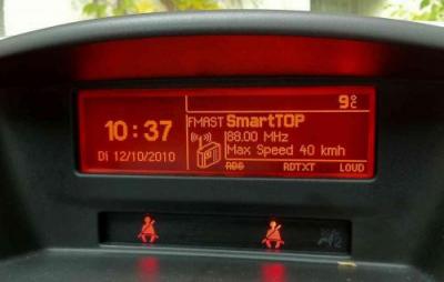

sturmpanztiger Опубликовано 1 марта, 2017 Автор Опубликовано 1 марта, 2017 (изменено) Вообщем проблема. Дисплей у меня 6106WF VIN VF3wakfuc34486497. При подключении дисплея загорается индикатор, что подушка безопасности пассажира отключена. Хотя дисплей на приборном щитке показывает, что подушка включена. Отключаю подушку, оба дисплея показывают, что отключена. Включаю обратно, дисплей под экраном БК показывает - подушка отключена, дисплей под приборной панелью - подушка включена. Пристегнутый ремень вообще никак не видит. В чем беда? Изменено 1 марта, 2017 пользователем sturmpanztiger
Мартын Опубликовано 1 марта, 2017 Опубликовано 1 марта, 2017 Вообщем проблема. Дисплей у меня 6106WF VIN VF3wakfuc34486497. При подключении дисплея загорается индикатор, что подушка безопасности пассажира отключена. Хотя дисплей на приборном щитке показывает, что подушка включена. Отключаю подушку, оба дисплея показывают, что отключена. Включаю обратно, дисплей под экраном БК показывает - подушка отключена, дисплей под приборной панелью - подушка включена. Пристегнутый ремень вообще никак не видит. В чем беда? Фото
sturmpanztiger Опубликовано 1 марта, 2017 Автор Опубликовано 1 марта, 2017 (изменено) ФотоЛень опять дисплей подключать. Да и что там фоткать. Дисплей под экраном бортового компьютера центральной панели показывает отключенную подушку пассажира. Маленький дисплей на приборной панели показывает все в норме, подушка включена. Изменено 1 марта, 2017 пользователем sturmpanztiger
chizhik_pyzhik Опубликовано 1 марта, 2017 Опубликовано 1 марта, 2017 В чем беда?может телекодировка спасет?
sturmpanztiger Опубликовано 1 марта, 2017 Автор Опубликовано 1 марта, 2017 может телекодировка спасет?Собственно на это я и надеюсь.
sturmpanztiger Опубликовано 4 августа, 2017 Автор Опубликовано 4 августа, 2017 (изменено) Что-то я не поделился итогом.Телекодировка лексией решает проблему. Нужно в блоке БСИ прописать наличие этого дисплея. После этого он перезагрузится и начнет выдавать корректную информацию. По желанию можно поставить на все места штатные замки ремней с индикатором и прописать в том же БСИ индикаторы каждого ремня.Система работает следующим образом: не пристегнутый ремень отображается красным, как только ремень пристегнут изображение с красного становится зеленым. Если все пристегнуты и все изображения стали зелеными - дисплей тухнет. Если кто-то отстегнется, опять включиться и покажет, кто отстегнулся красным мерцающим значком. Все это будет сопровождаться земером с нарастающей громкостью. Можно установить защелки ремней на конкретное место (напр. правое заднее) и прописать только его. Система будет опрашивать только прописанные лексией места, а остальные автоматически считать пристегнутыми. Очень удобно для тех, кто перевозит детей или кто активно катает задних пассажиров. Изменено 4 августа, 2017 пользователем sturmpanztiger 1
