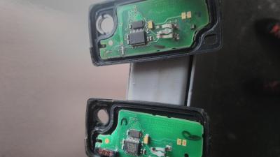

Вишня Опубликовано 28 февраля, 2017 Опубликовано 28 февраля, 2017 Доброго всем! Друзья, нужен совет , контакт мастера , любые варианты решения моей проблемы. Был единственный 2-х кнопочный брелок от Пежо 307 (кнопками двери не открывал,не работали изначально) и получилось , что упал брелок и раскрылся.....отвалилась с чипа индукционная катушка,которая дает импульс на иммобилайзер. Вобщем стартер крутит , но не заводится. Местные электроники (а случилось в деревне 250 км от москвы) попробывали "методом тыка" припоять аналогичную индукционную катушку----не удалось пока. Так вот как быть , друзья ? Может как то удаленно от машины может кто-то реанимировать брелок ?
Вишня Опубликовано 28 февраля, 2017 Автор Опубликовано 28 февраля, 2017 вот такая штука отвалилась (индукционная катушка) как на картинке над ID

Вишня Опубликовано 6 марта, 2017 Автор Опубликовано 6 марта, 2017 Вобщем , господа , отделался легким испугом....Купил аналог ключа б/у , сгонял на радиорынок....прозвонили индукционную катушку (она на фото снизу на брелке) , на наличие обрыва-показало 37 ОМ (на форумах читал что допустимая индукция от 30 до 40 , вплоть до 20% погрешность допустима) , и припаяли на старое место. Поехал вновь в деревню за 260 км,заранее договорившись с эвакуатором за 12 косарей , чьи в итоге услуги не понадобились. Пыж завелся с пол оборота как обычно. Теперь жду новый ключ с али,что сделать дубликат ))) Так вот парни , подскажите где и как лучше прописать новый ключ? Ну или может тут кто по "братски" поможет ? 1
chizhik_pyzhik Опубликовано 6 марта, 2017 Опубликовано 6 марта, 2017 на наличие обрыва-показало 37 ОМ (на форумах читал что допустимая индукция от 30 до 40 , вплоть до 20% погрешность допустима)ну вот что-то режет тут глаз...индукция в Омах?! Поздравляю с удачным завершением (излечением).
