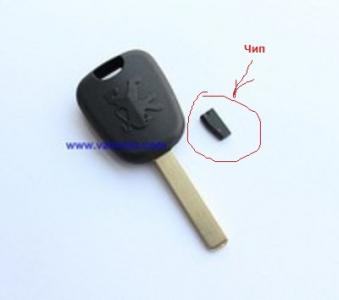

dimon405 Опубликовано 9 июля, 2017 Опубликовано 9 июля, 2017 Информация для иммобилайзера с платой никак не связана, в углу корпуса ключа прилеплен чип, только его наличие требуется иммобилайзера.

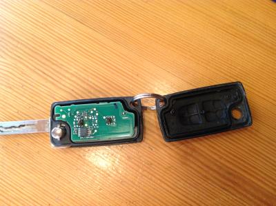

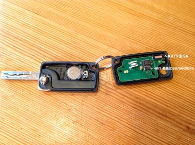

taras.sound Опубликовано 9 июля, 2017 Опубликовано 9 июля, 2017 (изменено) Если я правильно понял, когда заказывал новую болванку, то в углу корпуса ключа БЕЗ кнопок, и невыкидного ключа с кнопками есть этот чип отдельно. Типа такогоВ выкидном ключе есть только микросхема, на которой расположен чип иммобилайзера. Катушка там для передачи информации в подрулевое.Обратная сторона платыА больше там ничего нет.Я так понял, что у Вишни эта катушка переломилась. У меня она визуально целая. Но тестр не прозванивает ее. А на другом брелке, с разборки, катушка ввдает 36 Ом. Я хочу попробовать и перепаять катушку на свою плату. Интересны последствия.Поправьте, если не прав. Изменено 9 июля, 2017 пользователем taras.sound
