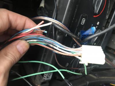

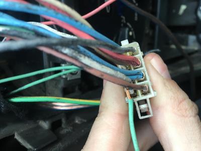

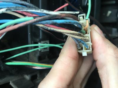

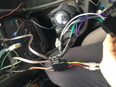

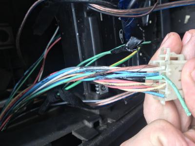

Здравствуйте! Предидущий хозяин при продаже сказал, что просто отключил передние колонки и играют только задние. Когда полез разбираться оказалось, что к магнитоле на скрутке прикручено два неоригинальных аудио кабеля, которые Идут тупо на задние крюолонки. А оригинальный штекер болтается с оборванымиинекоторыми проводами. Но он скорей всего не оригинальный, так как к колонкам в передних дверях подходят совсем другого цвета провода. Да номера не совсем совпадают. Искал распиловку в интернете, ниодна не подходит тому, что творится у меня. Подскажите пожалуйста, как должно быть!? 307 дорестаил, без подрулевого переключателя. Спасибо
так в дверях и будет другого цвета, ведь коса в двери другая. Прозванивайте, и всё.
А распиновку смотрите для RD3: https://peugeot-lab.net/forum/topic/345/
