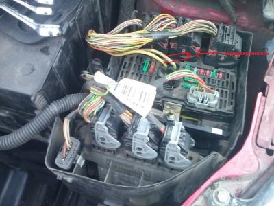

NonameA Опубликовано 2 марта, 2017 Опубликовано 2 марта, 2017 Здравствуйте. Подскажите пожалуйста? В блоке предохранителей зачем то врезали предохранитель на 20A, на что идут эти провода, ваши предположения для чего его туда добавили ? Авто : Peugeot 307 2005г. ПОСЛЕ РЕСТАЙЛИНГА 5-Д. ХЕТЧБЭК 1.6 i 16v 110 (TU5JP4) КПП 5

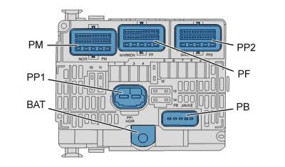

Киприот Опубликовано 2 марта, 2017 Опубликовано 2 марта, 2017 Это штатные провода.Очень отличается бсм от дорестайлингового, это судя по поиску гугловскому бсм р05 или бсм л03-06, это с рестайловых, с 308ых и с Ситроенов после 2005ого... Два провода это разъём PP1 Разъем PP1каналов Тип каналов Название 1 Выход + APC (интеллектуальный коммутационный блок) 2 Выход Выключатель двигателя системы кондиционирования
NonameA Опубликовано 2 марта, 2017 Автор Опубликовано 2 марта, 2017 Это штатные провода.Очень отличается бсм от дорестайлингового, это судя по поиску гугловскому бсм р05 или бсм л03-06, это с рестайловых, с 308ых и с Ситроенов после 2005ого... Два провода это разъём PP1Разъем PP1каналов Тип каналов Название1 Выход + APC (интеллектуальный коммутационный блок)2 Выход Выключатель двигателя системы кондиционированияIMG_3210.JPGСпасибо. Провода то понятно что штатные, но вот зачем с них сняли изоляцию и примотали предохранитель между ними дополнительный на 20 А вот это вопрос. Фото не моё поэтому не видно, я просто дорисовал на картинке.
chizhik_pyzhik Опубликовано 3 марта, 2017 Опубликовано 3 марта, 2017 Спасибо. Провода то понятно что штатные, но вот зачем с них сняли изоляцию и примотали предохранитель между ними дополнительный на 20 А вот это вопрос. Фото не моё поэтому не видно, я просто дорисовал на картинке.Точно никто не скажет, кроме того, кто это сделал, но могу предположить, что таким образом решили проблему в этом блоке (сдохло реле, сгорела дорожка, и т.п.) или так внесли свою логику работы в существующую схему. Могу предложить снять пред и посмотреть что произойдет. А лучше, посмотрите что за номера на проводах и сверьтесь со схемой (ну или сюда их напишите и за одно свой OPR).
NonameA Опубликовано 20 мая, 2017 Автор Опубликовано 20 мая, 2017 Точно никто не скажет, кроме того, кто это сделал,но могу предположить, что таким образом решили проблему в этом блоке (сдохло реле, сгорела дорожка, и т.п.) или так внесли свою логику работы в существующую схему.Могу предложить снять пред и посмотреть что произойдет. А лучше, посмотрите что за номера на проводах и сверьтесь со схемой (ну или сюда их напишите и за одно свой OPR).Затянул я с этими проводами, схемы так и не смог на своей системе запустить, все время что то не то вылазит. OPR 11049 номер 1 провода 310980711*8020, 2 провод серый (соседний в том же разъеме) номер не обнаружил еще обнаружил 1 обрезанный возле блока BSI красный 271072610 * BH38.предохранитель снял, вроде все работает.
