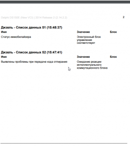

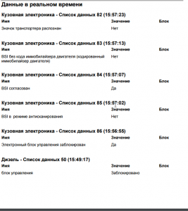

dias23 Опубликовано 6 марта, 2017 Опубликовано 6 марта, 2017 После замены двигателя он перестал заводится, менялось полностью всё( двигатель с навесным, эбу, bsi, ключ с имобилайзером. В ходе диагностики Delphi показало что эбу заблокирован. Что можно сделать? Перелапатил весь интернет, так и не понял ничего. Помогите пожалуйста
dimon405 Опубликовано 6 марта, 2017 Опубликовано 6 марта, 2017 Красавец просто. Как можно помочь если ты собрал машину из других деталей? Электрик нужен,со сканером. Прежде всего смотреть что с иммобилайзером,видит ли он чип в ключе.
dias23 Опубликовано 6 марта, 2017 Автор Опубликовано 6 марта, 2017 Красавец просто. Как можно помочь если ты собрал машину из других деталей? Электрик нужен,со сканером. Прежде всего смотреть что с иммобилайзером,видит ли он чип в ключе.все детали полностью всем комплектом снялись с одной машины и переставились на другую
dimon405 Опубликовано 6 марта, 2017 Опубликовано 6 марта, 2017 Надолго обесточеный иммобилайзер забывает ключ.
dias23 Опубликовано 8 марта, 2017 Автор Опубликовано 8 марта, 2017 Надолго обесточеный иммобилайзер забывает ключ.поможешь?
