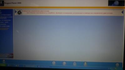

kuzmap Опубликовано 19 марта, 2017 Опубликовано 19 марта, 2017 Друзья,тут уже поднималась эта проблема но решения нет,перетрусили всю проводку,все контакты,всё целое,что делать ума не приложу,выручайте https://peugeot-lab.net/forum/topic/4032/ 1
v.a.v. Опубликовано 20 марта, 2017 Опубликовано 20 марта, 2017 У тебя где-то пропадает контакт. Посмотри контакты провода датчика ОЖ с обоих концов. Походу окисление на каком-то контакте, а визуально его не видно. Вытащи контакты, почисти и подожми. А после этого пролей вообще все соединения силиконовой смазкой и забудешь свои проблемы... 1
kuzmap Опубликовано 20 марта, 2017 Автор Опубликовано 20 марта, 2017 Проблема в чем!перейди по ссылке там всё описаноУ тебя где-то пропадает контакт. Посмотри контакты провода датчика ОЖ с обоих концов. Походу окисление на каком-то контакте, а визуально его не видно. Вытащи контакты, почисти и подожми. А после этого пролей вообще все соединения силиконовой смазкой и забудешь свои проблемы...все контакты проверяли,чистили и поджимали,ничего не изменилось 1
v.a.v. Опубликовано 20 марта, 2017 Опубликовано 20 марта, 2017 Значит хреново проверяли Внутри фишки это может быть, а вот в ней то, соединение провода с мамкой. В фишку ты точно не лазил, так-как она залита. Но вода туда могла попасть 1
