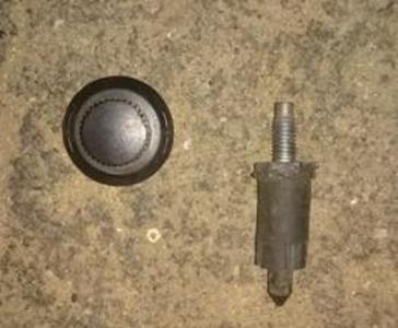

307 5D Опубликовано 28 марта, 2017 Автор Опубликовано 28 марта, 2017 (изменено) Спасибо! Не могу понять - как круглая заглушка крепится на на этом крепёжном буфере? )))У меня это всё потеряно предыдущим владельцем.(Так же отсутствует воздуховод от радиатора к воздушному фильтру.Для чего снимали и назад не поставили - не очень ясно).Уже нашёл на Эксисте их размеры - пойду в ближайшиёй хозяйственный и прикручу при помощи шпилек, шайбочек и болтиков. )))) Изменено 28 марта, 2017 пользователем 307 5D
yax Опубликовано 28 марта, 2017 Опубликовано 28 марта, 2017 В 28.03.2017 в 06:20, 307 5D сказал: У меня это всё потеряно предыдущим владельцем.(Так же отсутствует воздуховод от радиатора к воздушному фильтру.Для чего снимали и назад не поставили - не очень ясно).Ну снимали для чего - понятно. Надо было. А назад поставить ...Были случаи , люди без обивки передней пассажирской двери уезжали
