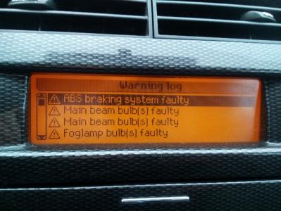

Orionmax Опубликовано 28 марта, 2017 Опубликовано 28 марта, 2017 (изменено) Утром выскочила ошибка ABS на приборке. Перезавел, не пропала, проверил предохранитель норма, сбросил клемму АКБ. ABS действительно не срабатывает при торможении. Нажал чек, и на экране выпало еще несколько ошибок, из них по всем четырем противотуманным фарам. Включил противотуманки, ошибка по ним пропалаВключил дальний, так же пропала ошибка. Перезапустил, пропала ошибка ABS Знатоки, неужели перегоревшие туманки отключают ABS? Почему выпала ошибка по лампам (одна туманка и правда перегоревшая, ошибка по ней осталась)? Изменено 28 марта, 2017 пользователем Orionmax
Мартын Опубликовано 28 марта, 2017 Опубликовано 28 марта, 2017 Генератор нее? Где тереториально обитаете? 1
Orionmax Опубликовано 28 марта, 2017 Автор Опубликовано 28 марта, 2017 Новосибирск. Спасибо за наводку, проверю напряжение в сети

Orionmax Опубликовано 2 апреля, 2017 Автор Опубликовано 2 апреля, 2017 в основном обитаю на КСМе. Проверил напряжение. 1. После суток стоянки - 12 В на заглушенной. х.з толи АКБ старый, утечка, или нехватка заряда.2. Заведенная без магнитолы, фар, подогревов и печки - 14.51 В. На улице -3 градуса (где весна??)3. Заведенная с фарами, подогревами, печкой, музыкой - 14.3 В Еще раз загорелся ABS, на этот раз в движении, без ошибок по лампам. Пропал после перезапуска. Несколько дней без ошибки. Продолжаю наблюдение
dimanoid Опубликовано 2 апреля, 2017 Опубликовано 2 апреля, 2017 Наблюдать можно вечно. Если ваша цель созерцание, то продолжайте.если есть желание решить проблему - на диагностику
