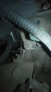

suriksacred@ya.ru Опубликовано 29 марта, 2017 Опубликовано 29 марта, 2017 Здравствуйте! Двигатель EW10J4, машина 2002 года. В пользовании месяц. Пригнал сам за 1000 км, потом еще 500 км накатал по городу-меж. городу и проявилась первая проблема. Было такое. Утром машину прогреваю, показания температуры поднимаются до 80-90 град, выезжаю и через некоторое время стрелка падает на 50 град... после чего прыгает вверх до 130 и загорается STOP, такое было на трассе на большой скорости и со включенной печкой. После первого такого случая поменял помпу и термостат, проехал 180 км город - меж. город, все было нормально. После чего опять стрелка начала падать на 50. Собираюсь менять датчик температуры ОЖ, но сам так и не нашел его. В сервисе сказали что на самом термостате ничего не было, ну и на старом нет никаких гнезд. Нашел датчик зеленый, где то недалеко от термостата, как раз в районе датчика 7 по схеме.наверное он и есть?
Мартын Опубликовано 29 марта, 2017 Опубликовано 29 марта, 2017 Да с зеленым разъемом и есть датчик температуры двигателя для впрыска.
suriksacred@ya.ru Опубликовано 11 апреля, 2017 Автор Опубликовано 11 апреля, 2017 (изменено) Ага, спасибо. Про сканировали еще раз на компе в сервисе, попробовали через комп запустить вентилятор - не вышло, ни одна из скоростей не сработала. Итог: сняли вентилятор - прозвонили напрямую, работает. Поменяли резисторы вентилятора, все заработало. Но вот новая проблема: Вчера доехал до города нормально, поставил, вышел с работы, а она опять троит и ошибки выдает Catalytic converter fault + Antipollution fault. На компе номер ошибки P0300 - Пропуски системы зажигания, лечится чисткой форсунок или заменой катушки зажигания (так сказали в сервисе). Вечером залили 98 бензин на ГазПромНефти, погазовал - вроде поехала, но ошибки не пропали. Остановился на светофоре, начал трогаться, а она вообще не едет: газ не дает прибавить, больше 1500 оборотов не поднимает, добрался дергаясь на таких оборотах до обочины, заглушил - завелся и поехал как ни в чем не бывало дальше. Такая же ситуация была через минут 20 когда при въезде в поселок переключился на 4 передачу, не дает газ прибавить и все. На холостом ходу стрелка плавает около 1500 оборотов, слышно как двигатель сам подгазовывает волнообразно (1400-1600 оборотов). Что за чудеса? http://forum.aves-peugeot.ru/viewtopic.php?f=4&t=19671 вот оно наверное, надо форсунки и катушку копать Изменено 11 апреля, 2017 пользователем suriksacred@ya.ru
