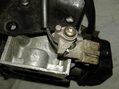

Peugeot 405 SRi Опубликовано 3 апреля, 2017 Опубликовано 3 апреля, 2017 Купил машину, Пежо 405 2,0 1993 года. Хочу заменить датчик температуры впускаемого воздуха из-за поломки штекера (фотки прилагаются), но оказалось, что датчик вообще не подключен. Провод подключения отсутствует совсем. Подскажите, к чему или от чего этот датчик подключается и где это находится. Благодарю за помощь.

yax Опубликовано 3 апреля, 2017 Опубликовано 3 апреля, 2017 (изменено) В 03.04.2017 в 10:36, chizhik_pyzhik сказал: 2,0, а такие были?какой мотор? какие мозги?Ага были.Интересно. А машина без датчика как ? Работала ? Может там "обманка" в виде резистора где нибудь (в салоне) припрятана. Изменено 3 апреля, 2017 пользователем yax
chizhik_pyzhik Опубликовано 3 апреля, 2017 Опубликовано 3 апреля, 2017 Peugeot 405 SRi сказал: и 16 клапанные, и с турбиной.Ми16 и Т16? да слышал, но был уверен что там 1,9, и не так уж их много было. а на рестайлах 1,8 пошел. у меня на 605 вроде такой ДВС...буду в гараже - гляну, в книжке 2,0 не нашел yax сказал: А машина без датчика как ? Работала ? Может там "обманка" в виде резистора где нибудь (в салоне) припрятанаможет обманка, а может и с ошибкой работает в "аварийном режиме".
Peugeot 405 SRi Опубликовано 3 апреля, 2017 Автор Опубликовано 3 апреля, 2017 Машина работала! Может и обманка, не знаю. Хочу подключить этот датчик. Кто знает, подскажите к чему он подключается.Машина работала! хочу просто подключить этот датчик, но не знаю к чему. Может будет лучше.
yax Опубликовано 3 апреля, 2017 Опубликовано 3 апреля, 2017 (изменено) В 03.04.2017 в 12:56, Peugeot 405 SRi сказал: Машина работала! Может и обманка, не знаю. Хочу подключить этот датчик. Кто знает, подскажите к чему он подключается.Ищи место выхода из "гофры".Сейчас то, что расход большой ? Изменено 3 апреля, 2017 пользователем yax
Peugeot 405 SRi Опубликовано 3 апреля, 2017 Автор Опубликовано 3 апреля, 2017 И ещё, дело в том, что При включенном зажигании бензонасос работает 5-6 сек. потом отключается, затем опять включается на 5-6 сек. и снова выключается. И так до бесконечности. Накочал, релюха клацнула - отключился, и так постоянно. Двигатель запускается и холостые держит без скачков. При нажатии газа - сразу провал, движек захлебывается, выстрелы в глушитель. До гаража доехал при минимальном газе на второй передаче с постоянными рывками. Заменил бензонасос и фильтр, заменил реле бензонасоса, проверил работу клапана рейки (3 атм). Остались датчики детонации, коленвала, вот этот воздуха, и ещё не знаю что? Кто знает в чем причина?Расход вообще никакой, потому, что она, зараза, не едет!!!

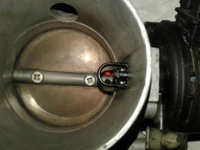

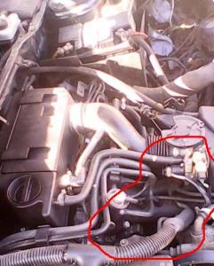

Peugeot 405 SRi Опубликовано 3 апреля, 2017 Автор Опубликовано 3 апреля, 2017 Да, извинения "Бывалому". Спасибо за фотку, будем искать.Заказал датчик детонации, стоит кучу денег. Поменяю, вернусь на форум. Спасибо за советы. Всем удачи.

Peugeot 405 SRi Опубликовано 3 апреля, 2017 Автор Опубликовано 3 апреля, 2017 ГРМ смотрели, все по меткам. При самодиагностике выдаёт ошибки датчика детонации и датчика температуры впускаемого воздуха. Про датчик импульсов молчит. Датчик детонации уже заказал, а датчик воздуха стоит на машине, но отключен, судя по состоянию клемы отключен уже давно и никакой провод просто так не болтается. Не имею понятия к чему этот датчик подключается. Поэтому и спрашиваю у знатоков и бывалых владельцев. В нашем городе диагностика или станция ПЕЖО отсутствует поэтому ремонтируем методом тыка, т.е. поочерёдной заменой датчиков. К сожалению это так и не факт, что получится. Спасибо всем форумчанам за советы!!!
kostya 306 Опубликовано 3 апреля, 2017 Опубликовано 3 апреля, 2017 В 03.04.2017 в 15:34, Peugeot 405 SRi сказал: ГРМ смотрели, все по меткам. При самодиагностике выдаёт ошибки датчика детонации и датчика температуры впускаемого воздуха. Про датчик импульсов молчит. Датчик детонации уже заказал, а датчик воздуха стоит на машине, но отключен, судя по состоянию клемы отключен уже давно и никакой провод просто так не болтается. Не имею понятия к чему этот датчик подключается. Поэтому и спрашиваю у знатоков и бывалых владельцев. В нашем городе диагностика или станция ПЕЖО отсутствует поэтому ремонтируем методом тыка, т.е. поочерёдной заменой датчиков. К сожалению это так и не факт, что получится. Спасибо всем форумчанам за советы!!!нужно порыть схемы электрические по модели и эбу в сети, если провода на датчик нет то *ер знает как его глубоко выдрали. И сам датчик менять преждевременно т.к фишку в поводку можно впаять с фишкой на датчик в паре
yax Опубликовано 3 апреля, 2017 Опубликовано 3 апреля, 2017 В 03.04.2017 в 16:15, kostya 306 сказал: нужно порыть схемы электрические по модели и эбу в сети, Показать Все что говорит ServisBox это ВПРЫСК XU10J2. Возможны БОШ 3 или 4 вида и Магнет наш Марелли Ну вот орлы копали: https://peugeot-lab.net/forum/topic/8960/?hl=%20xu51c БОШ Корочее автор смотри свой , это как его ... ЭБУ. Дальше найдем схемы
