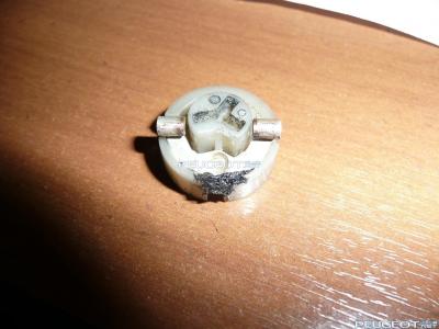

Sasha Опубликовано 27 июля, 2012 Поделиться Опубликовано 27 июля, 2012 Тоже перестал работать обдув печки. сделал все как в отчете. единственное я не вклеивал, а напоял пластика чуть. и тоже вставил реле на 70А но можно и 40. И ключ не греется больше. Ссылка на комментарий Поделиться на другие сайты Поделиться

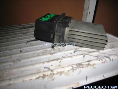

weltking Опубликовано 24 января, 2013 Поделиться Опубликовано 24 января, 2013 Доброго времени суток,Подскажите как называется эта запчасть и где купить в Новосибирске? Ссылка на комментарий Поделиться на другие сайты Поделиться
leukhin Опубликовано 24 января, 2013 Поделиться Опубликовано 24 января, 2013 (изменено) @weltking,эта запчасть называется:модуль управления скорстью моторчика отопителя. ставится в корпус печки.лечится заменой одного транзистра.Это не подогреватель воздуха...вот его код 509 355 Изменено 24 января, 2013 пользователем leukhin Ссылка на комментарий Поделиться на другие сайты Поделиться
weltking Опубликовано 6 февраля, 2013 Поделиться Опубликовано 6 февраля, 2013 (изменено) спасибо, купил в новосибирске за 2800руб новуютранзистор проверял он открывается и закрывается! Изменено 6 февраля, 2013 пользователем weltking Ссылка на комментарий Поделиться на другие сайты Поделиться
