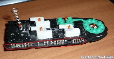

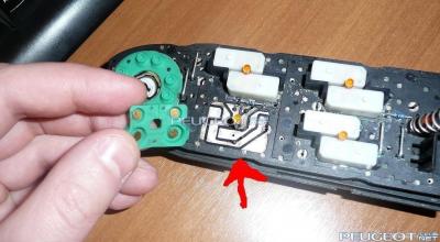

в общем разобрал я водительское управление стеклоподъемниками. Что мы видим. Видим схему и на ней кнопки. У меня обламились все эти контакты когда я пытался почистить все от грязи.

Вопрос вот в чем. Можно ли раздобыть такое чудо? сколько стоит? у кого нить есть? или мне припоять обратно проще?
И началось с того что опускалось водительское стекло. тоесть чтото тут

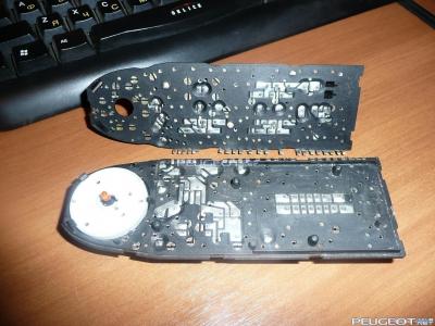

В чем тут могла быть проблема?
а не могли контакты сами замыкаться? может сыро было?
P.S. думаю можно на разборке. Хотя по фотке вроде крупно, можно попытаться и припаять...

спасибо. отнесу телевизионщикам)
так глючил именно водительский. там где зеленое.
Ребята, проблема вернулась :( карочи мне телевизионщики все пропаяли. все было нормально. проездил зиму, а щас все поновой. температура за бортом 0 градусов и водительский стеклоподъемник открывается сам. был -2 было нормально, было +5 тоже нормально а вот в диапазоне от -1 до +1 открывается. и это бесит. Что это может быть?
Очень похоже на конденцат! Мой совет пропаять плату из "термопушки", и стыки силикончиком. По поводу зеленой фигни, почисть все спиртом (или водкой) не нра мне желтизна на замыкалках контактов. Ну на край разборка тебе в помощь, думаю такой блок найти целиком особой проблемы не будет.
З.Ы. А ты уверен что замыкают контакты,а например дело не в колодке разъема?

нет не уверен про контакты. просто странно почему именно водительская.на разборке такой блок 2500. просто боюсь, какбы не получилось, что куплю а будет тоже самое.

склоняюсь к посту Xared именно по поводу конденсата...так как именно тот диапазон температур какой ты указал (-1 +1) - это именно конденсатная температура если можно так выразиться
как и говорил Xared разобрать, подсушить, и обработать силиконом ...думаю должно помочь !!!
