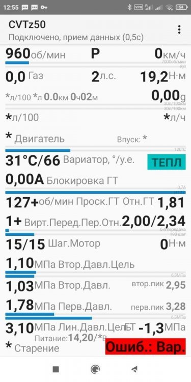

Клим57 Опубликовано 7 мая, 2021 Опубликовано 7 мая, 2021 Вот сейчас такие показатели. Давление в порядке, но ошибку выдавал после ремонта опять 0868, сегодня когда проверял , выдал и 0868, и теперь 0776 салиноид В. Какие теперь действия
