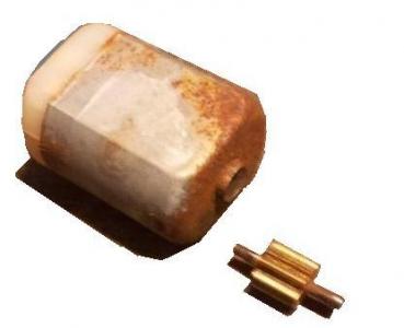

yax Опубликовано 7 апреля, 2017 Опубликовано 7 апреля, 2017 Эл.двигатель смотри.На замену это fc_280sc.pdfПолучение информации...

Denis1891 Опубликовано 7 апреля, 2017 Автор Опубликовано 7 апреля, 2017 В 07.04.2017 в 08:42, chizhik_pyzhik сказал: @Denis1891, вот как-то не понял что и как откр/закр. получается что и с водительско и с пассажирской проблема?ЦЗ срабатывает от замыкания контактов и с моторчиком никак не связан.если "нужно приложить усилие", то вполне возможно, что проблема в механике как личины, так и самого запорного устр-ва.Да проблема с водительской и с пассажирской дверью только на пассажирской двери замок закрывается но не открывается с кнопки,а на водительской и не закрывается и не открывается В 07.04.2017 в 09:26, yax сказал: А вот и он, моторчик - ржавыйЕсли у меня такое же, думаю вряд ли что то с этим можно будет сделать, но надежда, как говорится...
