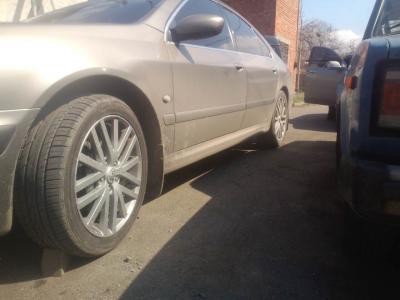

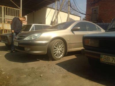

sneg2345 Опубликовано 13 апреля, 2017 Опубликовано 13 апреля, 2017 (изменено) с какими? %)5х108 и 5х114.3 - заешь что за параметры?? с какими? %)5х108 и 5х114.3 - заешь что за параметры??вот нет желания матерится. но вынуждают- сам знаешь что за диски у меня стоят ( с какой машины ) и какая у них разболтовка в сравнении с пыжиковским.?И ВСЕМ остальным отвечу 1- да опечатался , не проставка а переходная .. 2 цена дисков родных мазда (япония) Б/У с покраской вышла 14 рублей. переходники у токарей на 4 колеса 2рубля + шпильки и болты усиленные еще рубль. А там каждый решает сам для себя - хочишь искать родные убогие или китай или ставить что то через переходные проставки Изменено 13 апреля, 2017 пользователем sneg2345
chizhik_pyzhik Опубликовано 13 апреля, 2017 Опубликовано 13 апреля, 2017 вот нет желания матерится. но вынуждаютда никто не вынуждает - это твоя личная инициатива... ну опечатался, так опечатался, какая разница, все равно не стоит оно того А там каждый решает сам для себя - хочишь искать родные убогие или китай или ставить что то через переходные проставкиа что, под наши параметры только убогие.китайские.через_проставки??? BBS, Alutec, Borbet, Konig, Enkei, Fondmetal не катят? убогие? китай? проставки? вроде нет, тогда чем они не подходят то? А может эти от мазды чем-то так уникальны, что остальные в подметки не годятся? Ну а так - с переделками так практически любые поставить можно, даже квадратные и треугольные 2

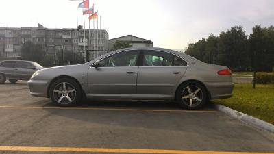

ShellesT Опубликовано 14 апреля, 2017 Опубликовано 14 апреля, 2017 О вкусах конечно не спорят. Но я уже не в первый раз слышу и читаю отзывы владельцев именно 607 о том что лучше чем родные диски им ничего не идет. Сам тоже колхозил с проставками на вылет. На фото во вложении как раз они. В итоге снял и продал их с пробегом менее 500 км. Отпескоструил и покрасил в графит родные и катаюсь на них по сей день. На мой взгляд есть некая гармония этой машинки с теми дисками, что к ней прилагаются по штату. Помню когда вышел на рынок новый 308-й. У него опционально есть диски Rubis(загуглите ради интереса). Я прям влюбился в них тогда. Прикинул в фотошопе на свой корабль и понял, что ну никак они не смотрятся на моем льве. Ну а кому родные кажутся унылыми то дело хозяйское, пусть ставят хоть от штампы от приоры, хоть от хром ака "риал ганста". Спорить на сей счет считаю нецелесообразным. 1

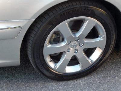

altersin Опубликовано 13 сентября, 2017 Опубликовано 13 сентября, 2017 (изменено) Подумываю штатные оставить с зимней резиной, а на лето что-то поинтереснее поискать, прочитал тему, оказалось не всё так просто) Вообще, на рестайлинг по штату из 17" ставилось что-то кроме таких? а вообще вот огонь! : https://www.drive2.ru/l/452068055124541592/?page=0 Изменено 13 сентября, 2017 пользователем altersin
icechieff Опубликовано 13 сентября, 2017 Опубликовано 13 сентября, 2017 @altersin, на приложенной фотке 18". На 17 такой же рисунок. Вано (на фотке как раз его машина) на 18 не смог ездить, за неделю - на всех колесах шишки. Да и жестко.

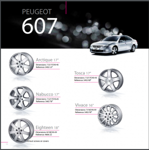

Мартын Опубликовано 13 сентября, 2017 Опубликовано 13 сентября, 2017 Подумываю штатные оставить с зимней резиной, а на лето что-то поинтереснее поискать, прочитал тему, оказалось не всё так просто) Вообще, на рестайлинг по штату из 17" ставилось что-то кроме таких? а вообще вот огонь! : https://www.drive2.ru/l/452068055124541592/?page=0три вида их было 01 5402 L5 05 КОЛЕСНЫЙ ДИСК ИЗ ЛЕГКОГО СПЛАВ 7,50 J17 CH 5-45 - КОЛЕСО "ARCTIQUE" 17-ДЮЙМОВОЕ 02 5402 K8 05 КОЛЕСНЫЙ ДИСК ИЗ ЛЕГКОГО СПЛАВ 7,50 J17 CH 5-45 - КОЛЕСО "TOSCA" 17-ДЮЙМОВОЕ 03 5402 T8 05 КОЛЕСНЫЙ ДИСК ИЗ ЛЕГКОГО СПЛАВ 7,50 J17 CH 4-45 - КОЛЕСА РАЗМЕРОМ 17 ДЮЙМОВ NABUCCO (НАБУККО)
altersin Опубликовано 13 сентября, 2017 Опубликовано 13 сентября, 2017 (изменено) icechieff, то я просто для примера дизайна кинул фотку. Так то я хочу 17" с штатными параметрами, просто не помню, чтобы на рестайлинге видел какие-то другие.На доресте как-то веселее с этим было... Grigorushka, спасибо, когда-то попадались 607-ые с ними, но не придавал значения, т.к. почти на всех рестайлах стоят ARCTIQUE. В общем хз, что взять, поищу что-нибудь, хоть и не особо верю, что найду 1:1 по параметрам, как родные, ибо все эти проставки и т.п. не приемлю. Изменено 13 сентября, 2017 пользователем altersin
icechieff Опубликовано 13 сентября, 2017 Опубликовано 13 сентября, 2017 Из рестайловых еще встречается Tosca.Но мне очень нравятся самые редкие - Nabucco.
altersin Опубликовано 13 сентября, 2017 Опубликовано 13 сентября, 2017 (изменено) Но мне очень нравятся самые редкие - Nabucco. Глянул на них цену - космос))22400 руб. против 7300 руб. за мои ARCTIQUE это же они? солидно... Изменено 13 сентября, 2017 пользователем altersin
icechieff Опубликовано 13 сентября, 2017 Опубликовано 13 сентября, 2017 Глянул на них цену - космос))22400 руб. против 7300 руб. за мои ARCTIQUE это же они? солидно... это обычные ArctiqueTosca Nabucco
