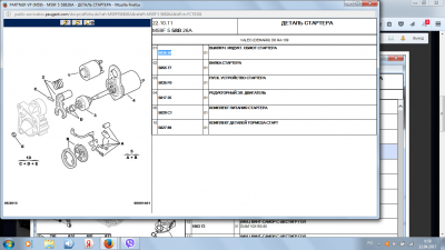

Друг Опубликовано 11 апреля, 2017 Опубликовано 11 апреля, 2017 Здравствуйте! Может кто ставил аналоги втягивающего реле стартера - меня заинтересовало реле от ZM (бразилия), но вот что смущает, на сайте ZM для моей машины есть несколько вариантов и конечно размеры разные.Partner Origin 2010VIN VF3GJKFWCAX507846По каталогу оригинал 583689
kost@ Опубликовано 11 апреля, 2017 Опубликовано 11 апреля, 2017 (изменено) Здравствуйте! Может кто ставил аналоги втягивающего реле стартера - меня заинтересовало реле от ZM (бразилия), но вот что смущает, на сайте ZM для моей машины есть несколько вариантов и конечно размеры разные.Partner Origin 2010VIN VF3GJKFWCAX507846По каталогу оригинал 583689 у меня по твоему вину бьется другой оригинальный номер 583658точно, есть пять вариантов...надо знать/узнать какой стартер стоит... Изменено 11 апреля, 2017 пользователем kost@ 2
Orionmax Опубликовано 12 апреля, 2017 Опубликовано 12 апреля, 2017 Покупал себе ZM, только определив производителя стартера. Втягивающее хорошее 1
