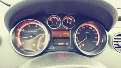

Добрый день, помоги пожалуйста кто уже сталкивался или знает в чем причина и как ее устранить. вообщем на панели приборов
ошибка stop, abs, engine, не работают спидометр, пробег и другие параметры на этой панели. это началось месяц назад, дело в том, что ошибки то появляются, то пропадают. еще из за них двигатель на холостых работает не ровно и включается на вторую скорость вентилятор радиатора. абс технически работает, машина ездит нормально, но вентилятор постоянно охлаждает движок и приборы не работают, ну и конечно машина дергается при сцеплении трансмиссии с двигателем.
может где то связку проводов пережимает, или закислились контакты (ошибки не постоянные). машина: пежо 308 2010 года 120 лс. спасибо)

Какие НЕИСПРАВНОСТИ зажигаются первыми?
а пробег показывает?
пробег тоже сразу пропадает вместе с ошибкой stop, вроде потом abs со спидометром, ошибка engine всегда горит , даже когда другие пропадают, бывает, что  пропадает тоже редко
Пропадает куда?Может все таки  подробнее напишите,а то  клещами .....
нуууу.  я же прикладывал фото, просто не показывает, если про пробег говорим)
блок ABS меняйте при исправных разъемах,проводах и питании.
