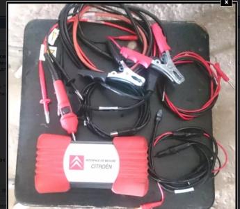

Чтоб диагностировать двигатель, нужен специальный софт.
Ну в случае с нашими машинами не совсем верно, не софт, а хард-дополнительно к сканеру PSA XS Evo приобретается РОДНОЙ осцилограф и смотри всё в графическом виде. Правда ценник на сей девайс конский, от 50 к и клонов нет, только оригиналы.
"PSA Messure Evolution"
Nikey, а че сразу за осцилограф не сказал?
