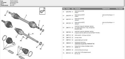

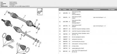

Dimkin67 Опубликовано 23 апреля, 2017 Опубликовано 23 апреля, 2017 (изменено) оригинальный артикул на шрус. Для коробки АТ6Для АМ6 Изменено 23 апреля, 2017 пользователем Dimkin67 1
dimon405 Опубликовано 23 апреля, 2017 Опубликовано 23 апреля, 2017 Нет оригинального артикула. Привод в оригинале продается только собранным.
