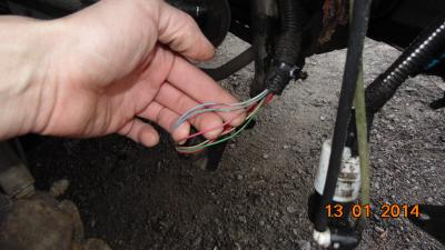

вовыч. Опубликовано 9 мая, 2017 Опубликовано 9 мая, 2017 У меня была вот такая причина У меня была вот такая причина

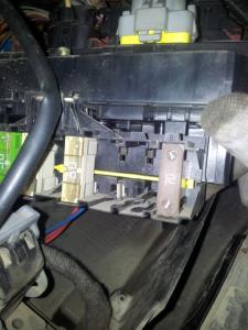

тайсик Опубликовано 10 мая, 2017 Опубликовано 10 мая, 2017 Та же самая беда.Но у меня отключается на горячем.Помогает то же самое,заглушил-завел,провернул руль,и поехали дальше.Ни одна диагностика ничего не показывает.Сначала сказали -рейка.Поменяли рулевую рейку и тяги с наконечниками до кучи.Через два дня-то же самое.Заменили насос.Через 3 дня все сначала.И что интересно,на предохранителе внутри появляется масло.Как оно туда попадает,уму непостижимо.И что делать-непонятно.Может что еще подскажете.А пока проверю все,что здесь написали.
yax Опубликовано 11 мая, 2017 Опубликовано 11 мая, 2017 Та же самая беда.Но у меня отключается на горячем.Помогает то же самое,заглушил-завел,провернул руль,и поехали дальше.Ни одна диагностика ничего не показывает.Сначала сказали -рейка.Поменяли рулевую рейку и тяги с наконечниками до кучи.Через два дня-то же самое.Заменили насос.Через 3 дня все сначала.И что интересно,на предохранителе внутри появляется масло.Как оно туда попадает,уму непостижимо.И что делать-непонятно.Может что еще подскажете.А пока проверю все,что здесь написали.Масло по проводке попадает, скорей всего
