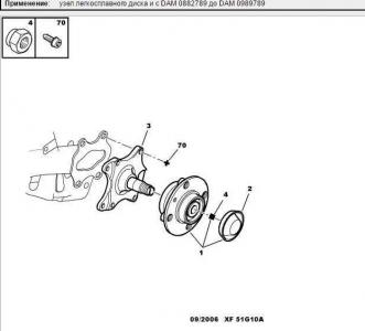

Не прокатит, прежде чем покупать смотреть надо было, в наших авто существуют два варианта исполнения задних ступиц
Первый
Второй
Хочу подшипник старый вставить в новый диск, одинаковые ли у них внешние размеры?
Не пойдет, наружний размер тоже отличается
Три варианта, ступица отдельно и ступицы с диском под 25 и 30мм :oga:

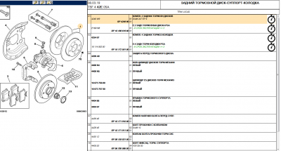

TRW LUCAS
A) УСТАНОВКА ХВОСТОВИКА ПОЛУОСИ ДИАМЕТРОМ 25 ММ
B) УСТАНОВКА ХВОСТОВИКА ПОЛУОСИ ДИАМЕТРОМ 30 ММ
01
4249 34
02
СТУПИЦА ДИСКА ПОДШИПНИКА
DIAM 249 EP 9
СМ. A

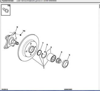

Доброго времени суток. Решил озаботится заменой задних тормозных дисков. Машинка 2003 года (дорестайл), была уверенность, что диски сзади стоят без подшипников. На всякий случай скинул колесо, а том вот:
Походу диски с подшипником, но сервис бокс не показывает номер ( на рис. поз 2, в таблице справа его нет)
Я так понимаю, надо снять колпачок и посмотреть, гайка какого размера под ним
: 32 или 36? И от этого плясать дальше?

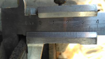

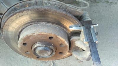

И второй вопрос - какова макс. допустимая толщина этих дисков? У меня  вот (7мм):

Ступица  с подшипником отдельно и диск отдельно на вашем авто.
Минимальное значение толщины диска до замены 8 мм.
