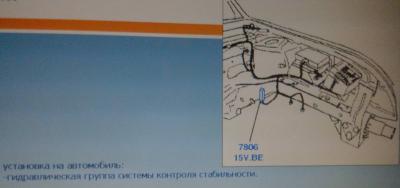

Провел тест исполнительных элементов.  Там два пункта в первом тестируется вся гидравлическая группа, насос, клапана каждого колеса. Вот в этом тесте насос не работает не гудит не чего не происходит. Выдала схему неисправности
Правильно ли я понимаю это то насос который под вакуумным усилителем.58ffa9b64a137_.jpg.3ead86c2cf8c27e599a8348ba1091a0c.jpg
Подскажите куда копать, с чего начать?
