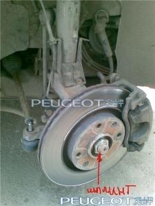

Начнем.... ослабляем болты колеса и домкратим пыжика. снимаем колесо, снимаем шплинт с гранаты шруса.
и если имеем литые диски-снимаем центральны колпачек и наживляем колесо обратно на пару болтов и снова опускаем машину на колесо,вставляем в центр диска колеса головку на 36 и срываем гайку шруса

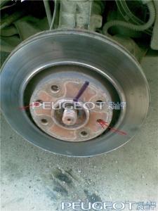

снимаем скобу и маркером наносим метку на ступицу и тормозной диск, откручиваем "торксом" болты крепления тормозного диска

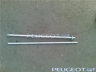

берем шпильку (которую купили на строительном рынке) и отрезаем два куска шпильки длинной 25см каждая (это с солидным запасом)

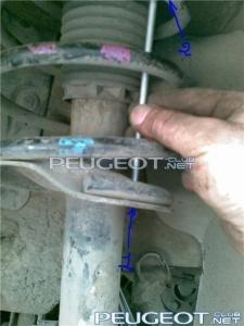

берем шпильку(без гаечек) и пропускаем в технологические отверстия в "чашках" пружины,spacer.gif
снизу вверх...(поз 1) и наживляем в верней чашке шайбу и гаечку(поз2) также вставляем и вторую шпильку...берем подкатной домкрат либо опускаем вес машины например на деревянную колодку как сделал я...spacer.gif

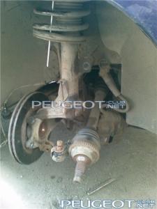

... и опускаем пыжика чтобы перенести вес машины на стойку дабы пружина сжалась. После опускания накручиваем на шпильки по шайбе и гаечке снизу, заручиваем под самую чашку пружины (ключем кручить не обязательно - просто подкручиваем пальцами до чашки) снова поднимаем машину и получаем сжатую стойку. Приподняв руками стойку вверх вытаскиваю палец шаровой опоры. Отведя стойку в сторону вытаскиваю шлицевое соединение шруса, получаем вот такую картину

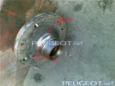

сняв стойку через деревяшку аккуратно сбиваем тормозной диск, далее почистив и пролив WD40 внутреннюю сторону подшипника (со стороны стопорного кольца) отдыхаем (за это время меняю пыльник шаровой опоры и закладываю туда свежую смазку), выбиваем ступицу из подшипника (в качестве оправки-отлично подошла головка на 30), снимаем стопорное кольцо подшипника и взяв 2 молотка начинаем выбивать внешнюю обойму подшипника (ставим острый конец одного молотка на перегородку между рядами подшипника и бьем по нему вторым
выбив обойму чистим посадочное место (можно пройтись наждачкой) и наносим какую-нибудь жидкую смазку (например WD40), аккуратно через деревяшку забиваем новый подшипник примерно на 1 см . Далее можем при помощи старой обоймы в качестве оправки забить подшипник и ставим новое стопорное кольцо, а можем этой же деревяшкой забить почти до конца, главное чтобы удар приходился на наружнюю обойму нового подшипника (можем взять тот болт с большой резьбой и большыми шайбами 82 мм (кстати это самый идеальный вариант) и ставим новое стопорное кольцо. Для снятия внутренней обоймы со ступицы нужно между обоймой старого подшипника и ступицей забить острое зубило или стамеску по дереву, а далее съемником подшипников снимаем эту обойму
