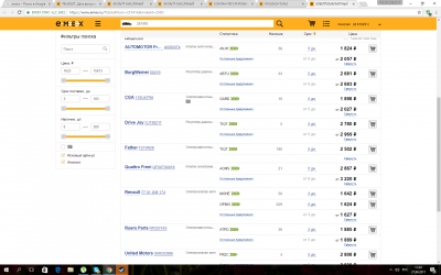

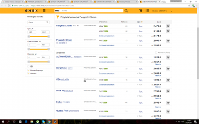

sidoi13 Опубликовано 27 апреля, 2017 Опубликовано 27 апреля, 2017 Всем привет. помогите выбрать клапана хочу сэкономить и не лохонуться. Привлекают от рено + 2 литра масла можно чем за теже деньги оригинал.
sidoi13 Опубликовано 27 апреля, 2017 Автор Опубликовано 27 апреля, 2017 Ну и возьми. Чем Рено хуже?Мне хочется услышать аргументированный ответ. Или от того кто уже поставил их. А тебе спс что откликнулся но все таки мне кажется что тут есть какой то подвох в клапанах этих )
АлексейR Опубликовано 27 апреля, 2017 Опубликовано 27 апреля, 2017 Самый главный подвох тут в масле. Долей самого дешёвого дексрона, и возьми оригинальные клапана
dimanoid Опубликовано 28 апреля, 2017 Опубликовано 28 апреля, 2017 у меня в гараже лежит реношный клапан. я даже не сомневаюсь, что достану из упаковки и там будет боргварнер с тем же номером, что в пакетике с пежошным лейбаком 1
icechieff Опубликовано 29 апреля, 2017 Опубликовано 29 апреля, 2017 Рено отлично встают, они те же BorgWarner, только дешевле 1
Sergey410 Опубликовано 7 мая, 2017 Опубликовано 7 мая, 2017 Недели две назад проделывал именно эту операцию сам лично. Клапана Рено. Все подходит как родное. АКПП работает как новая. Менял из-за проблемы: ВКЛЮЧАЛАСЬ в АВАРИЙНЫЙ режим УДАРОМ.
