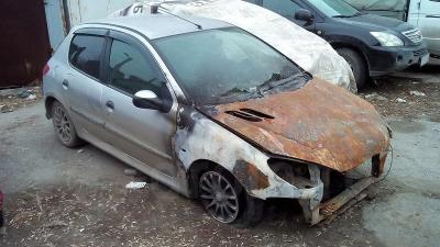

yax Опубликовано 29 апреля, 2017 Опубликовано 29 апреля, 2017 У меня такая проблема иногда выскакивает и еще щетки сами по себе начинают работать,так у меня вода на него как то попадает приходится из редка чистить.Обычно вода туда попадает от "колхозной" проводки. Сигнализаторщики любят это дело - кинуть "на прямую" проводок. Последствия попадания воды бывают очень печальные
Кросс Опубликовано 29 апреля, 2017 Автор Опубликовано 29 апреля, 2017 (изменено) В салоне где стоят предохранители это называется блок БСИ просто вынеми его и хорошенько почисти и продуй компрессором.,У меня такая проблема иногда выскакивает и еще щетки сами по себе начинают работать,так у меня вода на него как то попадает приходится из редка чистить. Если у меня с заглушками всё в порядке и блок чистый и сухой врядли бси? Почитав на форумах( драйв и т.д.), мои симптомы не такие, фары и габариты включаются и выключаются только на заведенном, может всё таки подрулевой?Обычно вода туда попадает от "колхозной" проводки. Сигнализаторщики любят это дело - кинуть "на прямую" проводок. Последствия попадания воды бывают очень печальные ооочень печальные Изменено 29 апреля, 2017 пользователем Кросс
