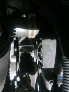

Заметил, что радиатор в верхних креплениях довольно сильно шатается, мне кажется так не должно быть, но как его зафиксировать не понимаю, подскажите.

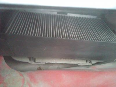

И ещё один вопрос, у салонного фильтра должна быть крышка?

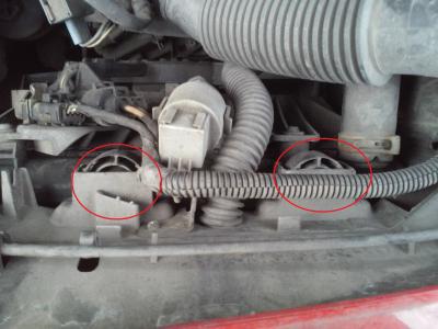

Верхний крепеж радиатора фиксирируется защелками, на фото видно что они не защелкнуты. А по поводу крышки фильтра не помню, по-моему должна быть. В обед посмотрю.

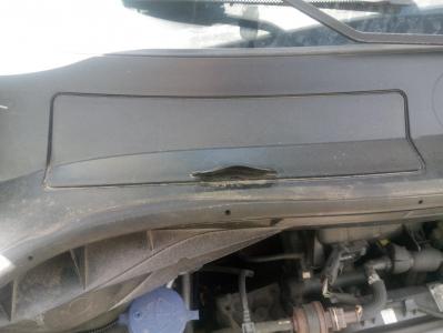

Для воздушного фильтра салона больше не ни каких кожухов и крышек нет! Кроме крышки на решотке под лобовым стеклом.

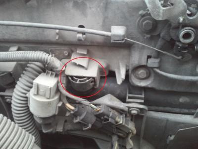

И фото как выглядит крепление радиатора в зафирсированном положении. Проверь может быть крепежа сломался или не защелкнул до конца.
