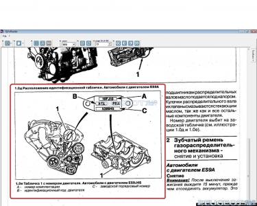

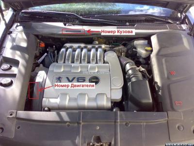

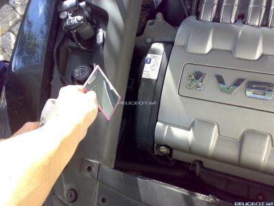

Russell Опубликовано 5 сентября, 2011 Опубликовано 5 сентября, 2011 Выложил вконтакте инфу как найти номер двигателя. Если не можете посмотреть без вступления в группу. скажите здесь перезалью фотографии.http://vkontakte.ru/album-5246858_131399702
Russell Опубликовано 6 сентября, 2011 Автор Опубликовано 6 сентября, 2011 (изменено) закинул всё, что было менее 1 МБ, ну думаю здесь всё предельно ясно. Изменено 6 сентября, 2011 пользователем Russell
icechieff Опубликовано 6 сентября, 2011 Опубликовано 6 сентября, 2011 справа на кожухе ремня грм редко бывает. чаще приходится все равно к фильтру лезть...
zu310 Опубликовано 6 сентября, 2011 Опубликовано 6 сентября, 2011 (изменено) Гайцы на кожух ремня не смотрят,им нужен номер у фильтра. А с мая месяца,вообще номер двигателя не вноситься в Свидельство о регистрации. Изменено 6 сентября, 2011 пользователем zu310
