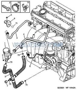

serzh1980 Опубликовано 3 апреля, 2015 Опубликовано 3 апреля, 2015 (изменено) хм.. два года прошло.. а я только про тему эту вспомнил..Освещу процесс может кому пригодится:Коробулька под номером и есть бачек маслоотделитя-маслоуловителя.. кому как нравиться. Она пустая банка. из пластика.. мой, не мой, в любом случае толку 0, т.к. если и забивается что-то - то это патрубки до маслоотделителя, те что под номером 3 и 4 + вход в картер двигателя. Изменено 3 апреля, 2015 пользователем serzh1980

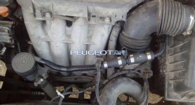

Calibrik1 Опубликовано 3 апреля, 2015 Опубликовано 3 апреля, 2015 К маслоуловителю ещё и провода идут, во всяком случае у меня. Наверное сигнализирует комп, когда там масло под завязку. А трубки вентиляции я заменил на шланги маслостойкие.
Мартын Опубликовано 3 апреля, 2015 Опубликовано 3 апреля, 2015 К маслоуловителю ещё и провода идут, во всяком случае у меня. Наверное сигнализирует комп, когда там масло под завязку. А трубки вентиляции я заменил на шланги маслостойкие.провода для подогрева проложены и только.
Calibrik1 Опубликовано 3 апреля, 2015 Опубликовано 3 апреля, 2015 , т. е. маслоуловитель тоже с подогревом? У меня трубка с подогревом отдельно есть
Мартын Опубликовано 3 апреля, 2015 Опубликовано 3 апреля, 2015 (изменено) , т. е. маслоуловитель тоже с подогревом? У меня трубка с подогревом отдельно есть Да. Была проведена модернизации дилером в свое время. Изменено 3 апреля, 2015 пользователем Grigorushka 1
