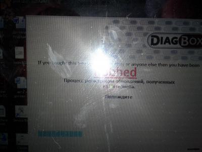

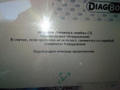

константа Опубликовано 6 мая, 2017 Опубликовано 6 мая, 2017 Ребята,кто сталкивался с таким? Не могу провести диагностику,раньше все работало.
bendix Опубликовано 6 мая, 2017 Опубликовано 6 мая, 2017 Не сталкивался, но для 307 лучше пежо планет установить
ikipash Опубликовано 6 мая, 2017 Опубликовано 6 мая, 2017 (изменено) Скорее всего ваша программа слетела, попробуйте переустановить и отключите обновление Изменено 6 мая, 2017 пользователем ikipash
kost@ Опубликовано 6 мая, 2017 Опубликовано 6 мая, 2017 то, что на первом фото и у меня периодически выскакивает....жмем на крестик и продолжаем работатьиконка может выпадать несколько раз подряд...закрываем каждый раз...после нескольких закрытий все работает штатно...если во время запуска проги был подключен интернет то, действительно могла слететь активация...
константа Опубликовано 6 мая, 2017 Автор Опубликовано 6 мая, 2017 Главное,всё работало до этого. Может,проклятые антивирусники как-то влияют?
kost@ Опубликовано 6 мая, 2017 Опубликовано 6 мая, 2017 Главное,всё работало до этого. Может,проклятые антивирусники как-то влияют?у меня отдельный ноут под диагбокс, установил чистую ОС...и в нем ничего нет кроме дб...про антивирус ничего не могу сказать
Bacilla Опубликовано 7 мая, 2017 Опубликовано 7 мая, 2017 Вероятно, пытался установить обновления? Попробуй опять установи обновление более низкой версии. До той версии, которая работала до этого.Даунгрейд, так сказать...
константа Опубликовано 7 мая, 2017 Автор Опубликовано 7 мая, 2017 Пытался переустановить исходную версию...никак не получается. Похоже, писец виде на ноуте...
kost@ Опубликовано 7 мая, 2017 Опубликовано 7 мая, 2017 Пытался переустановить исходную версию...никак не получается. Похоже, писец виде на ноуте...для переустановки надо полностью удалить старую, была где то утилита, которая все это делала...либо сносить ОС и накатывать чистую и затем уже пробовать ставить ДБ... 1

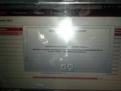

константа Опубликовано 6 ноября, 2017 Автор Опубликовано 6 ноября, 2017 Сегодня снова шнурок брыкался: нет соединения и все....Что делать-ковырять все разьёмы?
chizhik_pyzhik Опубликовано 7 ноября, 2017 Опубликовано 7 ноября, 2017 Сегодня снова шнурок брыкался: нет соединения и все....Что делать-ковырять все разьёмы?зачем?как починилась в прошлый раз?не запускается ли ДБ при активном интернете?сколько сетевок на ноуте?
Max32 Опубликовано 7 ноября, 2017 Опубликовано 7 ноября, 2017 Главное,всё работало до этого. Может,проклятые антивирусники как-то влияют?Антивирусники влияют,файлы для регистрации программы антивирусы считают вирусом и удаляют их из программы,после чего программа виснет.Если это в этом дело,то эти файлы нужно добавить в исключения.Вообще для диагностики лучше иметь отдельный компьютер без антивирусов и лишних программ которые могут мешать работе.
константа Опубликовано 7 ноября, 2017 Автор Опубликовано 7 ноября, 2017 зачем?как починилась в прошлый раз?не запускается ли ДБ при активном интернете?сколько сетевок на ноуте?Переустановил ДБ.Интернета нет.Отключил брандмайер.Антивирусника нет
bendix Опубликовано 7 ноября, 2017 Опубликовано 7 ноября, 2017 Сегодня снова шнурок брыкался: нет соединения и все....Что делать-ковырять все разьёмы?На форуме 308 есть человек который ремонтирует шнурки, обращался к нему, можно отправить СДЭКом.
