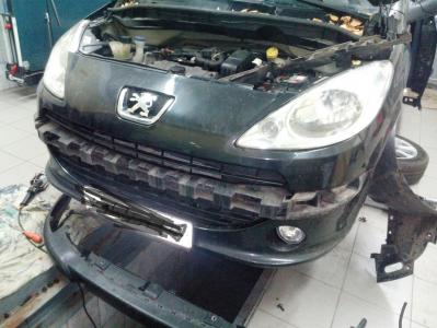

oleg01 Опубликовано 10 мая, 2017 Опубликовано 10 мая, 2017 Надо снять передний бампер, а точнее нижнею его часть. Снимается ли нижняя часть отдельно? Или с начало надо снять весь бампер?
Димка 1007 Опубликовано 11 мая, 2017 Опубликовано 11 мая, 2017 Нижнюю часть это какую? Я побывал снять среднюю, замучался ставить на место. Снимай весь бампер целиком!

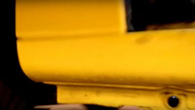

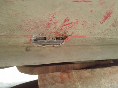

oleg01 Опубликовано 12 мая, 2017 Автор Опубликовано 12 мая, 2017 Нижнюю часть это какую? Я побывал снять среднюю, замучался ставить на место. Снимай весь бампер целиком!IMG_20170323_111615.jpg Ту где противотуманки и номер. Т.е. лучше весь снимать? Хочу трещинку подклеить, И ещё обнаружил, что крюк для троса заломан, надо высверливать и или как то попытаться выкрутить.И ещё вопрос по порогам, тут заметил, что на одном пороге (правом) есть накладка снизу около отбортовки, 3-4 см. шириной, а на левом такой нет, притом пороги вроде не меняли. Нашёл в интернете фото порога, правого, накладка там тоже есть. Фото левого порога не нашёл. Посмотрите, есть ли накладка внизу левого порога?
Димка 1007 Опубликовано 15 мая, 2017 Опубликовано 15 мая, 2017 На сколько я помню, по правой стороне проходит топливные трубки которые прикрыты пластиком. Если вы это имеете ввиду. Буду менять колёса посмотрю. А насчёт бампера целиком, меньше геморроя и быстрее.

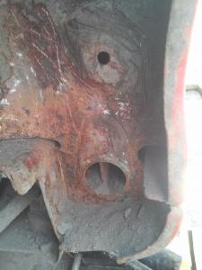

oleg01 Опубликовано 17 мая, 2017 Автор Опубликовано 17 мая, 2017 Посмотрел, кроме пластиковой защиты перед задними колесами под днищем ничего не нашёл.Нет, я про внешнею сторону порога, снизу. На фото хорошо видно, внизу порога накладка примерно 3 см шириной. Но я всё понял, это не металлическая накладка, а полоса толстого герметика. Кстати держится очень крепко. А под ним лючки. Но у меня он только на правой стороне, странно, т.к. порог слева вроде заводской не меняли.А кто нибудь проверял состояние своих порогов на 1007? Я так понимаю, что это слабое место. У меня в правом и левом было очень много песка, откуда взялся не понимаю. Снаружи пороги очень хорошо защищены, а внутри если такой песок полежит там год - два, а он там не высыхает, то будет дырка. Возможно песок попадает через между задним брызговиком и порогом, она не заделана герметиком и под локером там тоже много песка и сильно ржавеет из за этого.Не могу понять где сливные отверстия в пороге, а они там должны быть.

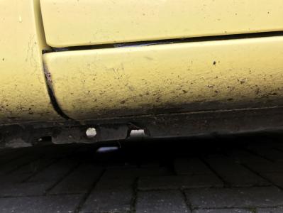

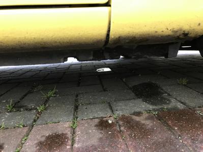

1007 Dolce Опубликовано 10 июня, 2017 Опубликовано 10 июня, 2017 Привет, прикрепил фотки порогов у нашей машины в передней части, там где поддамкратники. Сори, машина грязненькая, не мылась на этой неделе, но думаю видно, что там есть какая - то черная накладка поверх железки длинной во весь порог. Машина точно не битая и не ржавая. Пробег 80тыч миль (130к км)
oleg01 Опубликовано 20 июня, 2017 Автор Опубликовано 20 июня, 2017 Спасибо за фото. Машина значит с правым рулём, с пассажирской стороны "накладка" точно видна на фото, водительской вроде нету, значит как и у меня. Это толстый ленточный герметик, только у меня он белый.
