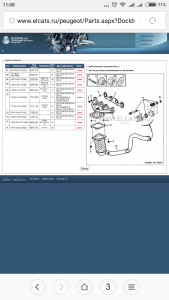

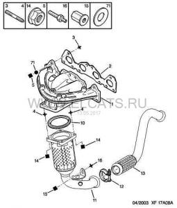

Tiwol Опубликовано 13 мая, 2017 Опубликовано 13 мая, 2017 Здравствуйте! У меня прогорела гофра, авто пежо 307 1,4 88л.с 2007 г.в., есть может добрые люди которые могут подсказать ее размер?
dimon405 Опубликовано 13 мая, 2017 Опубликовано 13 мая, 2017 (изменено) С каких пор на tu3 ставят гофру? Там всегда было колечко проволочное,как у tu5. Изменено 13 мая, 2017 пользователем dimon405

Tiwol Опубликовано 14 мая, 2017 Автор Опубликовано 14 мая, 2017 Думаю что размер гофры 45*200, могу ошибаться

Tiwol Опубликовано 14 мая, 2017 Автор Опубликовано 14 мая, 2017 да, я оказался прав, размер гофры 45*200 подошел, в целом деталь плюс работа обошлось 2500
